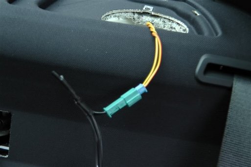

Te conectezi la firele de semnal cu cate un cablu la un capat si il legi la celelalt capat cu papuci la amplificator. Cat timp pastrezi cele 4 canale ale HU, vei avea Fader si Balance.
Traseul pentru difuzoarele fata (usi si sub) e prin praguri, iar pentru cele spate, prin portbagaj in stanga si spre polita spate.

Conector mama pentru conectorul pt subwoofer
conector - 61136901731
4 x pini - 61138364835
Conector subwoofer
conector - 61136984750
4 x pini - 61138364836 - pin 0,5- 1,0 MM²
sau
4 x pini - 61138364838 - pin 1,0- 2,5 MM²
Conector mama pentru conectorul de la difuzoare
conector - 61138373583
2 x pini - 61131393723

Stiu ca Technic harness are inscriptionat pe fiecare cablu ce fel de iesire este. Probabil o sa ai FL, FR, RL, RR, WL, WR Center si un fir albastru de Remote.Pentru Remote folosesti firul albastru. Daca foloseti DSP inainte de Amplificator acelasi fir albastru de Remote o sa-l legi in serie si la DSP si la Amp.
