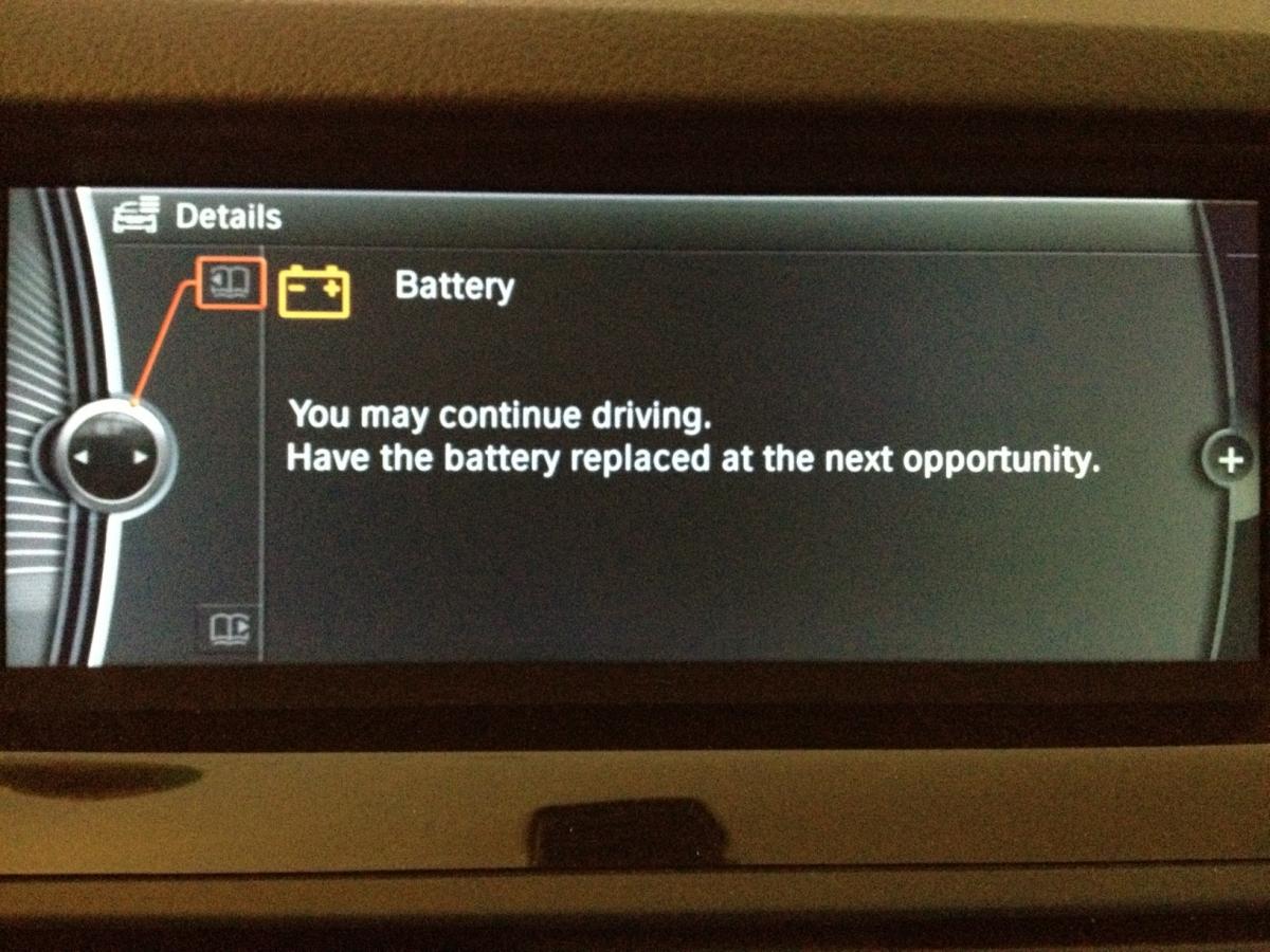

Acum 2 zile mi-a aparut eroarea din poza.
Am verificat in meniul ascuns, iar acesta arata cu masina pornita 14,8V - ceea ce cred eu ca este normal.
Este posibil sa fie setat in bord ca la un interval sa apara acest mesaj (spre exemplu similar cu cel al uleiului)? Intreb pentru ca masina nu are nicio problema de pornire,iar in iarna unde au fost temperaturi mult cu minus nu a avut nicio problema.

Parerea mea neavizata :) este ca masina simte ca bateria este pe duca. Si mie imi pornea la prima cheie dar daca stateam 5 min cu radio pornit , era la revedere. Si din cand in cand imi mai arata o baterie in bord pe dispaly. In iarna am luat un bosch de 100ah si chiar daca a stat si o sapt pe dreapta a pornit fara probleme.
Bateria ta e pe duca si trebuie inlocuita. (scrie si pe ecran ca trebuie inlocuita) Vezi ca trebuie sa codezi noua baterie in sistem ca sa mearga la parametri normali. Nu-ti recomand sa reincarci bateria, adica metoda romaneasca. Poate se strica un modul la ea si dupa aia regreti ca n-ai dat doar 400 de ron pe o baterie si dai 500 de euro pe vreun modul. Faci cum vrei, dar nu te sfatuiesc.
Daca vrei carpeli ca la dacia 1300 mai bine scapa de masina, bateria e pe duca asta iti indica in bord simplu si concret. Masina e mai desteapta decat o dacie 1300 si te anunta, adica nu e ca la dacie afli ca s-a dus bateria cand nu mai poate sa invarta...am avansat suntem in 2016 acum masina gandeste, iti zice preventiv schimba bateria ca nu cumva sa te lase in excursia din afara tarii sau cine stie unde... Edited by branevl
