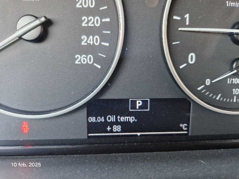

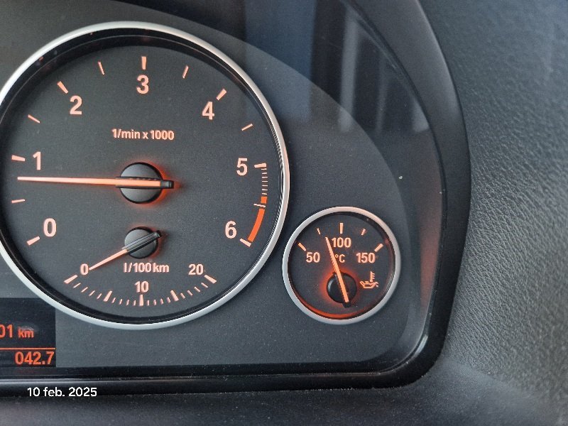

Asa sta dupa ce o alerg 20 km putin sportiv

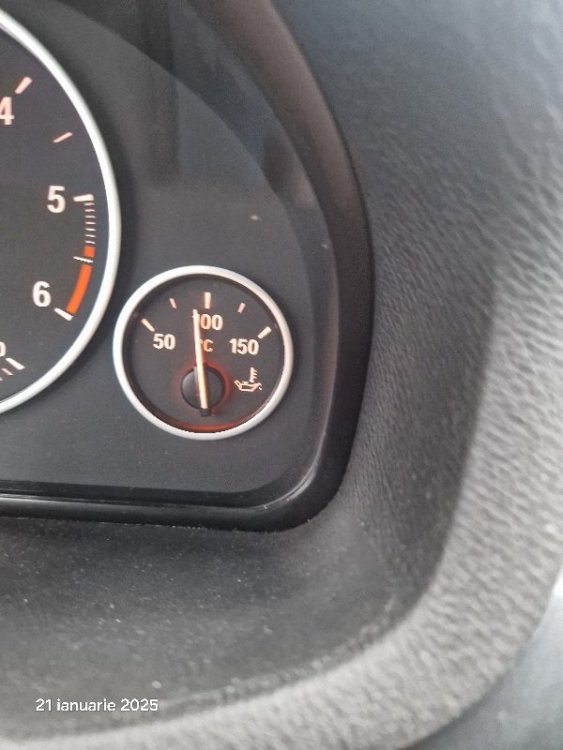

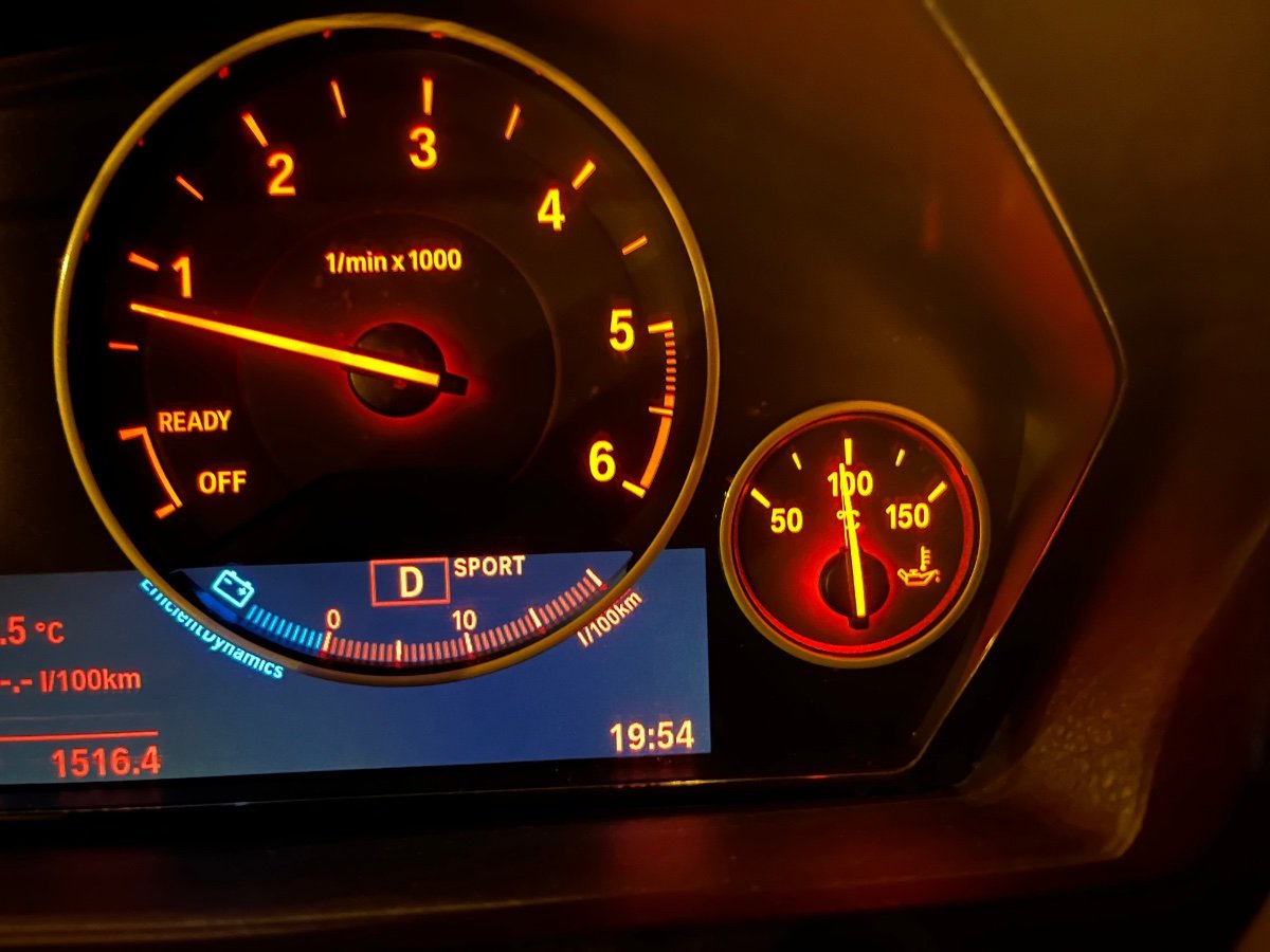

 De cateva luni de zile si mie imi sta sub 100. Ca in poza. Daca stau pe locc se duce in 100. Pe tester nu apare vreo problema, doar ca nu dintotdeauna a stat sub 100. E ok :))) peste 100 sa nu sara.
Nu cred ca e bine. Eu am 2 identice. La unul se duce la 100 si acolo sta. Oricum as merge intepeneste la 100.

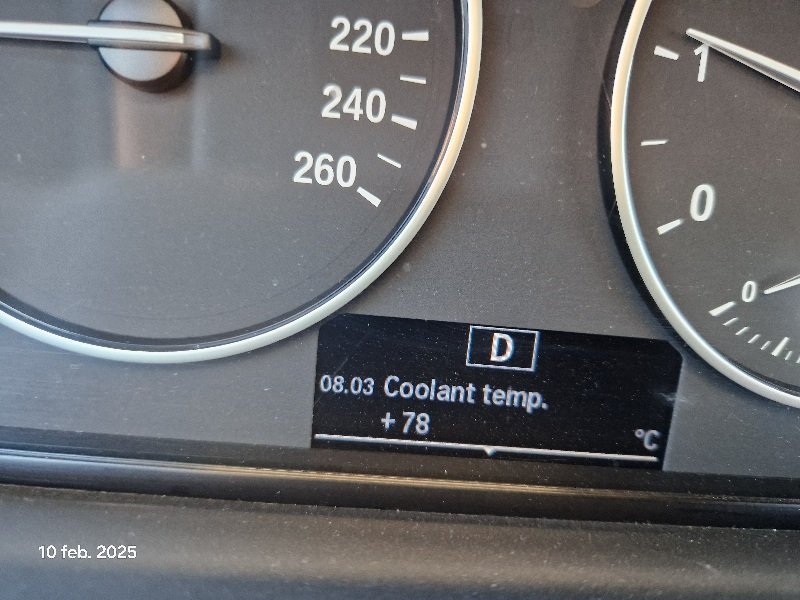

La astalalta, hieru' dreaq'.....dupa cum am scris mai sus...am inlocuit tot ce a zis mecanicul...si nimic....apa se duce pana la 87...scade la 78...iar creste ...in functie de mers.
Uleiul asemenea....la mers sportiv se duce in 93-95....cum iei piciorul...pana la 80...nu stiu ce sa-i mai fac si unde sa o mai duc...
Atasez poze dupa 20 km de mers in trafic...40 minute
