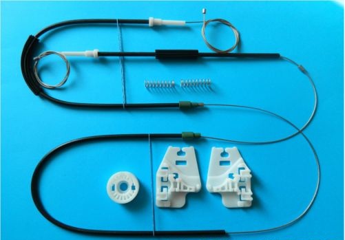

Daca cumpar un ''Kit de reparatie macara geam: mecanismul de ridicare /coborare geam actionat electric Usa stanga fata(partea sofer)" care cuprinde:
-Cabluri x3 buc+resort comprimare limitare cursa x 2 buc,
-Rola centrala ghidaj cabluri, translatie motor x1 buc
-Suporti geam,culisanti sina cursa sus-jos x 2 buc
as mai avea nevoie de altceva sa-mi repar macaraua geamului ??? Inca nu stiu exact de unde e problema sau ce piesa a cedat (geamul face zgomot parca se prinde in ceva). Ideea e ca vreu sa cumpar intai kit-ul si pe urma se desfac portiera si sa am la indemana toate componentele. Motorul e functional.
La service ma costa macaraua cu tot (cred ca si tija metalica)330 ron + manopera iar kitul 150 ron.
