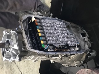

Am fost , am rezolvat cu schimbul. A fost demontat tot , spalat, schimbat ulei , baie + inca un simering , apoi a fost probata pe elevator ,ceva adaptari din laptop, apoi proba de drum , schimba perfect. Oricum cutia schimba perfect , am vrut sa fac preventiv+ca era baia atinsa. Uleiul a fost foarte negru, cutia intr-adevar nu era asa murdara ca altele.

cum a spalat-o si cu ce? a dat si blocul de valve jos? radiatorul de racire si tot traseul pana la el cum l-a curatat? partea care aduna mizerie in blocul de valve e partea opusa vederii...cat a costat in final totul?
A spĂŁlat-o cu niște sprayuri , dar mi-a spus mecanicul ca nu era așa murdara sau pilitura ca la altele pe care le-a mai fĂŁcut . A dat jos și blocul de valve , da . Nu știu de radiator ce sa ĂŽți rĂŁspund știu ca au folosit vreo 4 sprayuri in total . A costat 3500 Ron cu totul ... erau 2 variante pt baia de ulei și am ales-o pe cea mai buna .

Pai cutia o desfĂŁcuse oricum , se vede in poze . In plus el nici nu era acolo a venit spre final ... doar nu le spune la mecanici bĂŁ fiți atenți când desfaceți spuneti ca nu e așa murdara și voi ... mașina oricum a stat vreo 5 ore pe elevator . Poate ai și dreptate , habar n-am ... acum oricum am fost ...

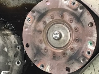

Daca alea sunt toate pozele cu cutia, inseamna ca au dreptate colegii, ai luat o mare teapa. Ii dau dreptate cui Cookie si lui Alex_wly.
In poze nu vad nici o cutie desfacuta, aia este o simpla demontare a cutiei de pe masina.
Tu ai asistat la toata lucrarea, de la incepaut pana la sfarsit?, sau ai plecat si ai venit dupa 4-5 ore?
Din ce vad ca ai povestit tu aici, nu ai asistat sa vezi tot ce sa facut la cutie. Mai bine il ascultai pe Cookie si te trimitea la mecanicul care il stie el.

Posibil sa aveți dreptate , mai am doua poze cu partea aia unde dĂŁdea cu spray , dar desfĂŁcutĂŁ .trebuie sa le trimit de pe tel pe laptop și sa la atașez .. dar am fĂŁcut poze dupĂŁ ce a curĂŁțat . Cu celelalte din linkul pus de tine nu am și nici nu am vĂŁzut așa ceva ... nu am zis ca nu am stat eu acolo , am zis ca nu a stat el , a venit doar la sfârșit. Eu am stat numai acolo , pozele eu le-am fĂŁcut . DacĂŁ facem un calcul la Service Scream (Tezparii) mi a zis la tel 2000 lei cu baie originala ... deci ar veni 2000 lei + aia 4 litri pe care i-am pus in plus 4 litri ĂŽnmulțit cu 140 lei ( Autokarma ) = 560 lei . Deci am platit in plus doar vreo 1000 Ron ....bine e posibil la Service Scream (Tezparii) sa nu fi știut fata de la receptie pt ca pe farcebook scria 1750 Ron cu baia originala .deci am dat in plus ori 1000 ori 1250

@kevin 14, tu stii ce inseamna o cutie desfacuta? A ta nu a fost desfacuta?, eu cred ca nu stii.
