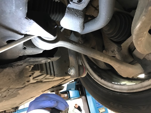

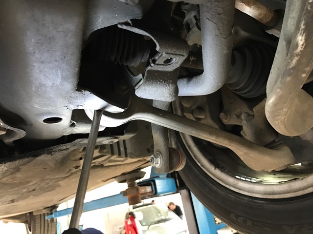

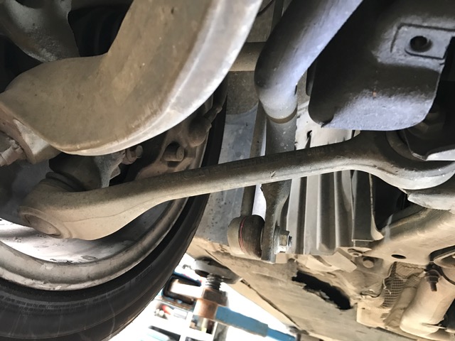

Am si eu o problema la e60 530xd -- incepuse sa tremure la franare - asa ca am schimbat toate discurile fata-spate , pe spate am pus ATE ; pe fata originale bmw cu placute orginale bmw . montate corect , curatat , fara nici o problema . Dupa aprox 1500 km parca am inceput sa simt din nou un tremurat DOAR la franare si DOAR la viteze de peste 120 km/h. Nici acest tremurat nu este prezent mereu , depinde cum pui frana . Jantele sunt perfecte , cauciucurile noi cumparate acum 1 sapt . Toate la masina sunt verificate si sunt ok , inafara de bucsele de la bratele din pozele de mai jos , acolo unde este surubelnita . Astea am inteles ca au putin joc si sunt cam imbatranite. De schimbat le schimb oricum , maine sau poimaine le comand --- eu vreau sa va intreb : credeti ca aceste brate ar putea produce acest tremurat DOAR LA FRANARE ? Sau pur si simplu am avut din nou ghinion cu discurile ( la fostul coupe am schimbat 4 randuri ) ;
Intreb pt ca as dori atunci cand comand bratele sa iau si alte discuri + placute . Sau sa schimb intai bratele , e vreo sansa sa fie de la ele ? Ideea e ca e complicat sa ma duc de mai multe ori la service . O data cu acestea as dori sa schimb si butucii ( am pus poza ) . La fostul coupe pana nu i-am schimbat nu s-a oprit masina din tremurat . De astia ce parere aveti ? Spuneti-mi si mie ce sa iau la masina . Pt discuri m-am gandit la Zimmermann perforate.... sau sa iau tot originale ? Precizez ca cele de pe masina au 2200 km . Daca stiti cumva si denumirea exacta a acestor brate ? Brate fata inferioare partea din spate sau cum le spune exact ?

Sunt multe variabile care trebuiesc luate in calcul:
- plumb prea mult pentru echilibrarea rotilor si/sau roti atipice;
- uzura inegala placute frana/franare inegala/etrieri blocati;
- rulment uzat de la roata; chiar si cel de la cardan cand se uzeaza mai da asemenea simptome;
- bratele indicate de tine in poza;
- bucse bara stabilizatoare sau chiar bara stabilizatoare prezinta uzura avansata,
- bara de directie/capetele de bara;
un mecanic bun iti poate spune ce este.

Pai am fost la mai multe service-uri , toți mi-au spus ca totul e Ok , infara de un service unde mi-au spus ca ar trebui schimbate brațele respective . Anvelopele am specificat - sunt noi cu dim standard pt e60 pe 225/50/17 , jantele sunt verificate la 2 service-uri de roti .
Chestia e ca a inceput sa temure din nou dupĂŁ un anumit nr de km dupĂŁ schimbarea discurilor . Deci exista probabil ceva ce ĂŽmi ovalizeaza discurile in 1500 km .... sau poate am avut "noroc" și am pus fĂŁcĂŁturi in loc de originale ?
O fi posibil ca butucul pe care l-am atașat in poza sa fie ovalizat și la rândul lui sa ovalizeze discurile ?
Ce sa fac , sa iau ĂŽntâi brațele sa vĂŁd dacĂŁ mai face ..?
Și ce discuri recomandați --- Zimmermann perforate sunt Ok ? Are cineva pe e60 ? Sau Ate POWER ?
