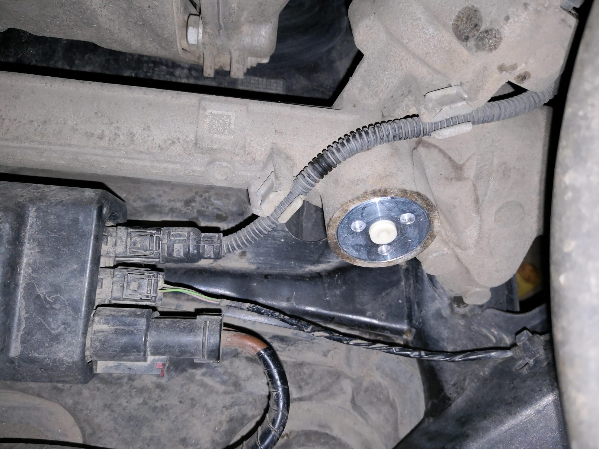

La mine face zgomot doar daca e temperatura peste 25grade C si daca merg 1-2h in trafic, altfel nu. Ciudat ca eu am alta piulita fata de cea cu 3 pini, am un F31 LCI ( 2015) pe site spun astia ca-i piesa compatibila dar am mai vazut la cineva piesa cu 3 gauri e mai mare-n diametru fata de ceea ce am eu. Cei drept parca e aceeasi si pe seria 6.
Acum nu stiu daca a mea e la fel de mica sau la fel de mare, poate cineva sa-mi spuna diametru exterior la noua peisa de aluminiu, poate reusesc sa ma strecor sub masina..
Pun o poza daca are cineva o idee.
Voi suna la reprezentanta sa vad daca ei se baga sa inlocuiasca piesa.

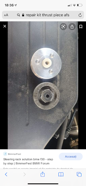

Am incercat si eu azi sa-l schimb, intradevar la mine nu se potriveste, interiorul e mult mai mic - fix ca in postul ce l-am gasit pe net, iar in interior par a fi alte piese, nu le-am mai scos. Am masurat interior si e cu vreo 3mm mai mic decat piesa gri.
