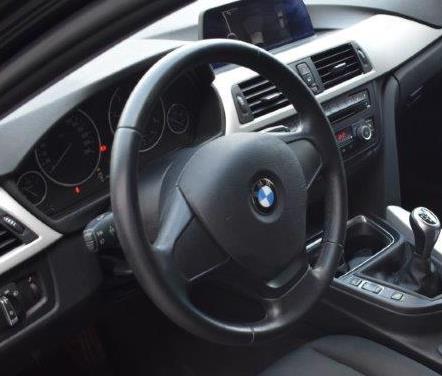

buna ziua,
ma poate ajuta cineva ccu ce as avea nevoie pentru a instala comenzile pe volan pe un F30? in momentul de fata nu are nimic post-93799-0-24140100-1551179241_thumb.jpg.
Este suficient sa cumpar doar butoanele sau mai e nevoie de un modul? Volanul din poza este model sport sau nu? s-ar potrivi butoanele din anuntul https://www.olx.ro/oferta/comenzi-volan-bmw-f30-f20-f21-etc-trim-sport-IDc41J2.html#39cbb9fe8c?
multumesc
