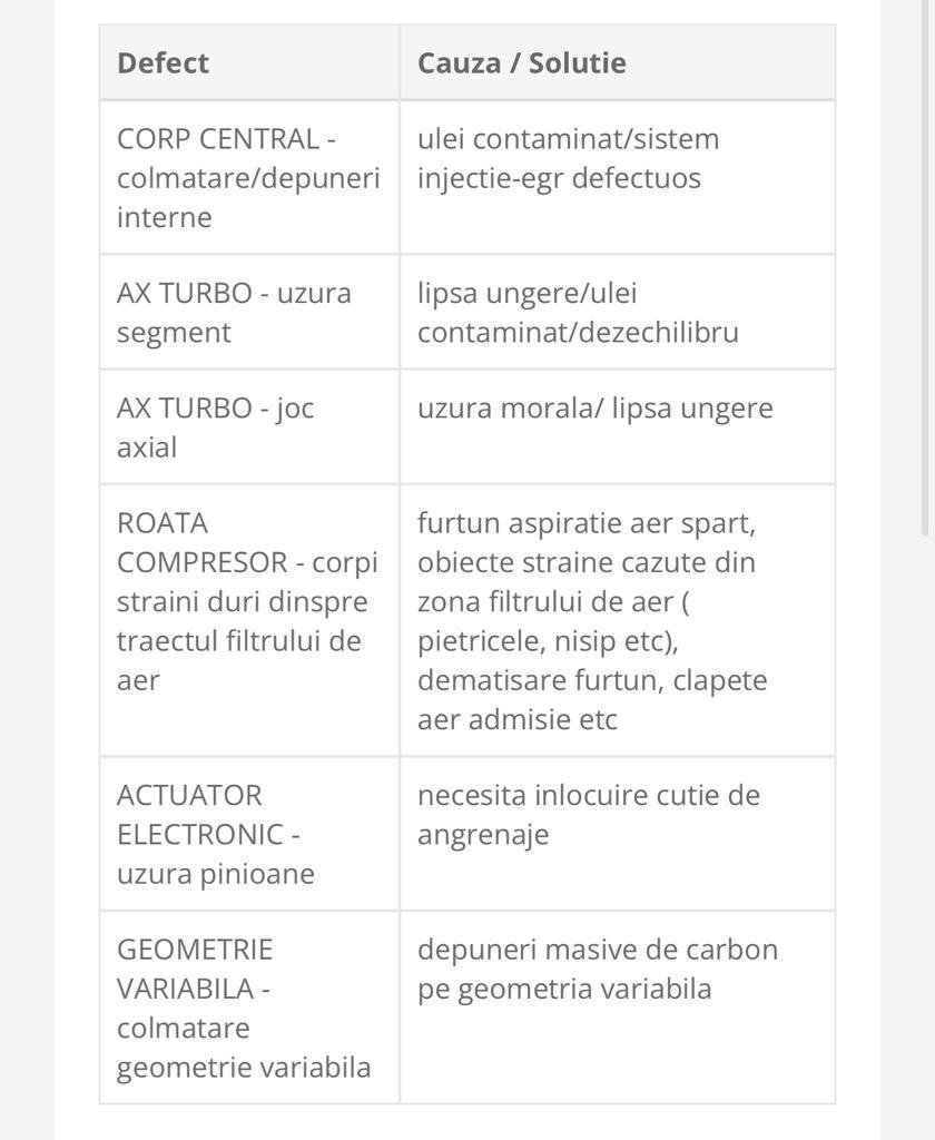

Bimmer ai avut dreptate, era cam praf turbina, deci trebuie atentie la primele semne, pana sa ajung la mecanic, majoritatea mi au spus ca merge mult si bine.. Softul nu cred ca a avut influenta prea mare dat fiind faptul ca am mers 7k km de camd l am facut.
Jocul axial apare in primul rând din cauza filtrului de particule “infundat”, din cauza backpressure ului.
Faptul ca nu am văzut asta scris in lista de mai sus ma face sa cred ca este oarecum o lista implicita care o pun la toți cu copy paste cu mici modificari.. dar nu poți sa spui ca exista joc axial din cauza lipsei de ungere cu ulei înaintea de a menționa dpf ul.
Faptul ca ti au dat lista aia nu înseamnă ca era praf :)), cam aproape orice turbina are asemenea “defecte” după 8-10 ani de funcționare.
Singura uzura periculoasa este a jocului axial in primul rând si a jocului radial in al doilea rând, apărând din cauza dpf ului in primul rând.
Restul uzurilor sunt oarecum normale in funcție de vechime/km.
Edited by WIN60
Filtrul era topit...asta i alta diacutie.. Am vrut sa evidentiez faptul ca turbina era de reparat... Si ca e bine de verificat la primele semne,,, daca nu mergeam cu ea la mecanic, nu o reconditionam si plecam in concediu asa, mi s a parut corect sa i dau dreptate si lui bimmer,,, nu stiu daca ar fi crapat pe drum neaparat, dar ce rost avea sa risc sa plec la drum.
