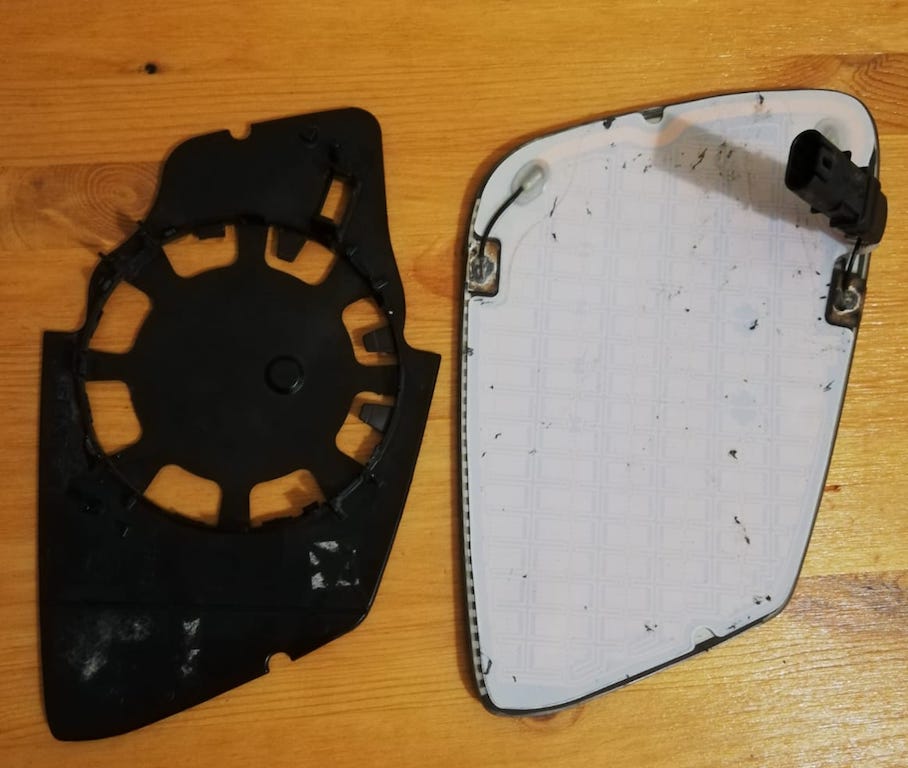

Salut. Am si eu o mica problema cu geamul oglinda stanga. S-au rupt 3 pini din spate si acum vibreaza cand merg cu masina.
Oglinda este buna dar suportul rotund din spate tine pe jumatate. Se poate schimba doar spatele acela negru sau trebuie schimbat geamul oglinzii cu totul?
As fi vrut sa o repar. Mi se pare aiurea sa arunc oglinda doar pentru atat.
Operatiunea ar fi simpla. Dezlipesti partea neagra si lipesti una noua... daca ai.

Salut. Am oglinda asta si pentru ca are clemele rupte si as vrea sa apelez la voi daca este cineva entuziast ca poata desena plasticul negru sa pot refolosi oglinda asta sa pot tipari la imprimanta 3D ? Am facut toate masuratorile dar nu ma pricep la desen in Autocad. Multumesc.
Cumpara una ieftina de pe Aliexpress si ii folosesti doar plasticul. Sunt atat de prost lipite cele din China incat daca stau cateva ore in soare, se dezlipesc singure.
Nu merge AutoCAD-ul la 3D Printing. Foloseste FreeCAD. Chiar e free si printre cel mai des utilizat la imprimante 3D. Autocad-ul este sau era printre cel mai bun cand venea vorba de desene 2D. L-am folosit mult la asa ceva in trecut. Actualmente cred ca are si modul 3D, dar nu se compara cu greii din industrie gen Catia, ProE, Solidworks, etc.
Pana la urma am luat una de 40 ron de la piese auto si am folosit plasticul. A iesit chiar fain. Multumesc pentru sfaturi
