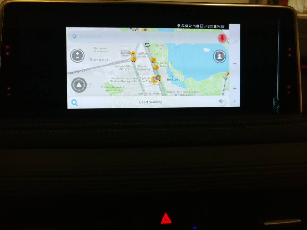

Pe iDrive 5 si 6 este suportata nativ functia de mirroring (testat doar de pe Android). Dar tot trebuie codat Video in Motion ca sa poti folosi Waze. Alta problema este ca trebuie sa folosesti muzica de pe mobil daca il conectezi prin mirroring dar cel putin functioneaza.
Poti sa detaliezi putin, te rog? Eu nu am idee ce versiune de iDrive am, nu am reusit sa imi dau seama.
Cum fac treaba cu codatul Video in Motion? Asta probabil face referire la inchiderea video-ului in timpul miscarii, nu? Siu probabil ca se face cu o interfata OBD2.

Folosesc waze pe displayul masinii via carplay si mirorror iphoneul meu sau via telefonul sotiei via mirrorlink care se activeaza simplu din codare.
Pt carplay trebuie nbt evo, 300eur pt activare carplay si download fsc din connected store.
Pt solutii non oem nu stiu ce sa spun. Sunt destule pe aliexpress si se conecteaza la video in al navigatiei daca are in dotare asa ceva(business nu stiu daca are) sau modul video special - gen bimmertech.
Le: uitasi sa specific - waze pt carplay merge doar cu tel rootat. Altfel nu ai decat mesaje muIca etc.
