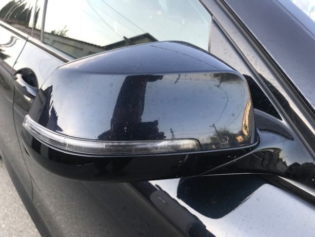

Plus ca LCI-ul are led la oglinzile din usi.

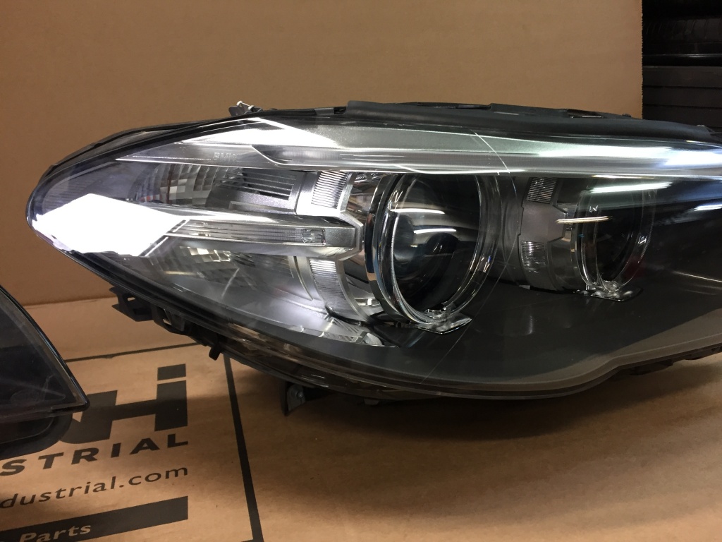

Ai grija ca daca cauti pret mic la masina, mai mult ca sigur o sa ai probleme. Sunt si faruri ful led cum a pus colegul in prima poza.
Astea sunt farurile LCI :

Corect cu oglinzile .
