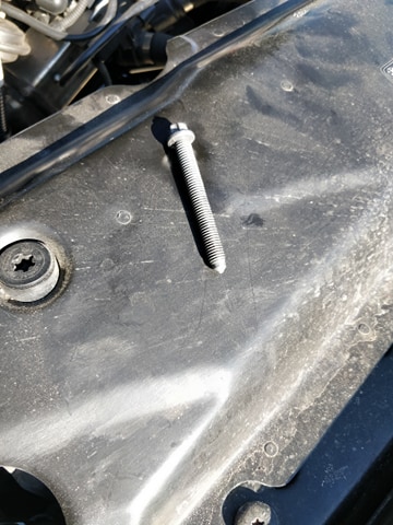

Inca ceva: cand am dat scutul jos sa verific, un surub de la baia de ulei era cazut in scut, acel surub se afla exact in marginea electomotorului. L-am strans insa nu am rezolvat problema pentru ca inca pica. Nu stiu cum a cazut acel surub, pentru ca sincer am verificat de 2 ori la montare :D
Edited by George_12
Poate s a rupt filetul.

Nu este rupt.

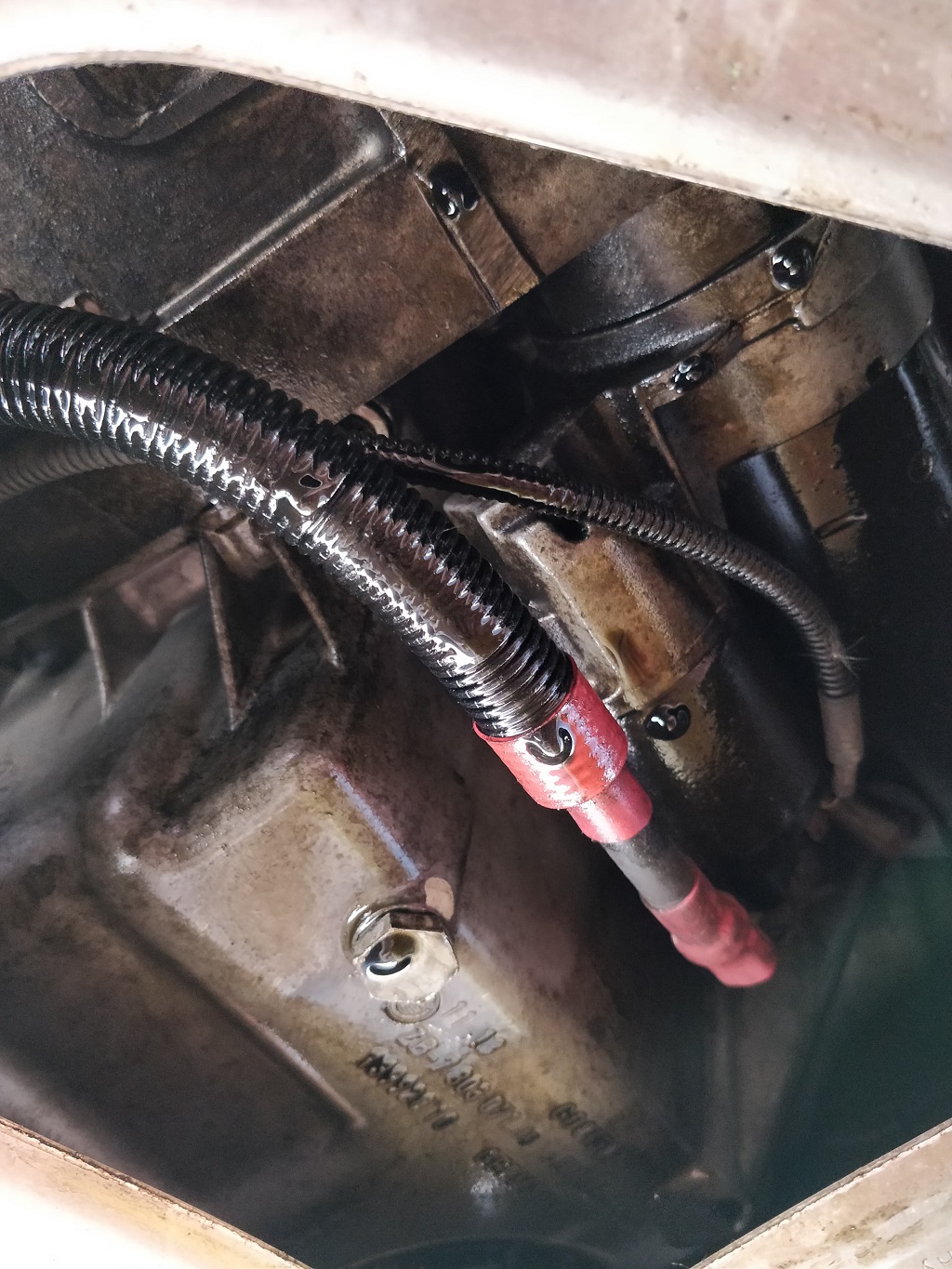

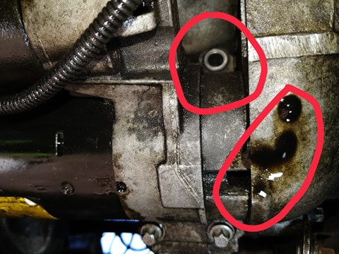

Inca nu am avut timp sa ma apuc de masina. Insa am facut cateva poze si doua filmulete.
Ce parere ai?
Ulei este prezent si pe senzorul de la baie.
Edited by George_12
Șurubul acela este de la electromotor. Asa pierdere mare de ulei numai pe la corpul filtrului de ulei/termoflot poți sa ai. Înlocuiește garnitura și oring-urile și o sa fie ok.
Da, surubul cred ca prinde si electromotorul si baia in acelasi timp nu? Sincer nu imi mai aduc aminte.
Asa zic si eu si sper sa fie pe la termoflot. Astept sa am liber sa ma apuc de desfacut.
Dar cum ajunge uleiul sa se scurga in partea electromotorului daca el curge pe la termoflot?
Edited by George_12
