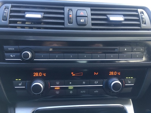

poza
pe auto o tin, dar in spate baga doar rece daca nu selectez sa bage doar pe la picioare

poza
Sincer, in poza atasata nu este selectat auto.....

poza e de pe net
@CatalinP - da la nivelul meu de echipare lipseste rotita. se pare ca asta e procedura ca sa bage caldura in spate. (+24 grade si selectat pe la picioare, la nivelul asta de echipare)
