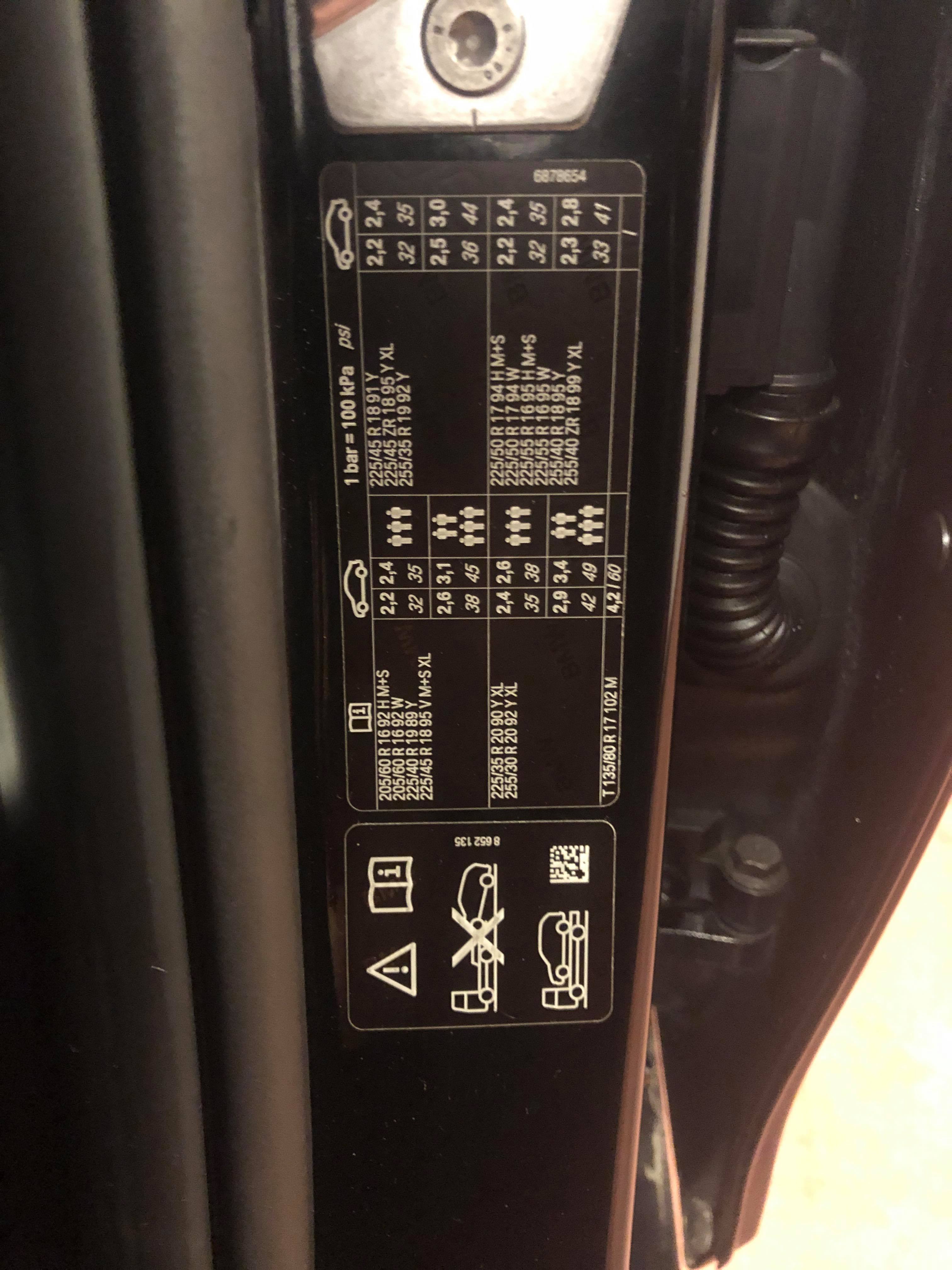

Am vazut dimensiunile de pe stalp, insa se refera doar la anvelope si nu stiu ce jante se potrivesc pentru acele anvelope.
De asemenea, nu stiu daca acele dimesiuni se refera la toate 4 rotile sau sunt impartite in fata/spate (ceea ce ar insemna ca accepta si staggered), vad ca sunt trecute si dimensiuni 255/40R18, asta nu este prea mare pentru fata?
Ma puteti ajuta cu clarificari? Am atasat si o poza cu stalpul.

Da, vad ca la tine scrie clar ce dimensiuni sunt acceptate pe fata si ce dimensiuni pe spate.
La mine sunt aruncate toate dimensiunile acolo si nu specifica daca merg pe ambele punti sau doar pe una, si atunci pe care...
Sunt nedumerit de tabelul de pe stalpul meu :|
