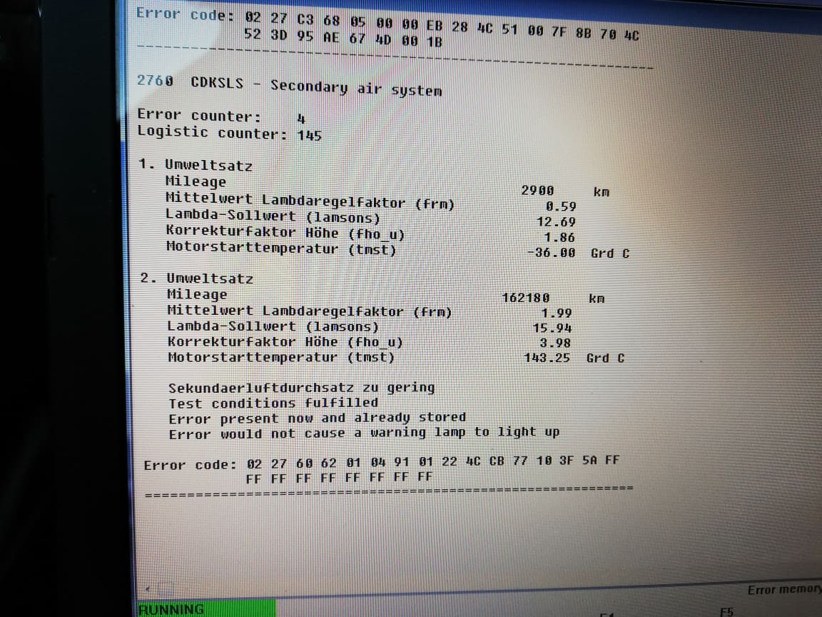

Va salut, iar a apĂŁrut o mica problema la n42b20 ul meu. Dimineața la prima cheie pornește prost, subturat, o data sau de 2 ori s a și oprit. DacĂŁ o accelerez ușor sau o opresc și repornesc e normala toatĂŁ ziua. Erori nu mai am, am avut la senzorul de ulei, l am schimbat și am mai avut una care nu a mai apĂŁrut, atașez mai jos poza. Mai e o pb, ĂŽmi arata o valoare peste maxim ĂŽn INPA, va arat și asta mai jos. Sa fie din pompa de aer? Sa fie din senzorii ax came sau arbore?
Asta este eroarea, stearsa acum 200, nu a mai aparut pana acum, dar de pornit tot asa porneste.

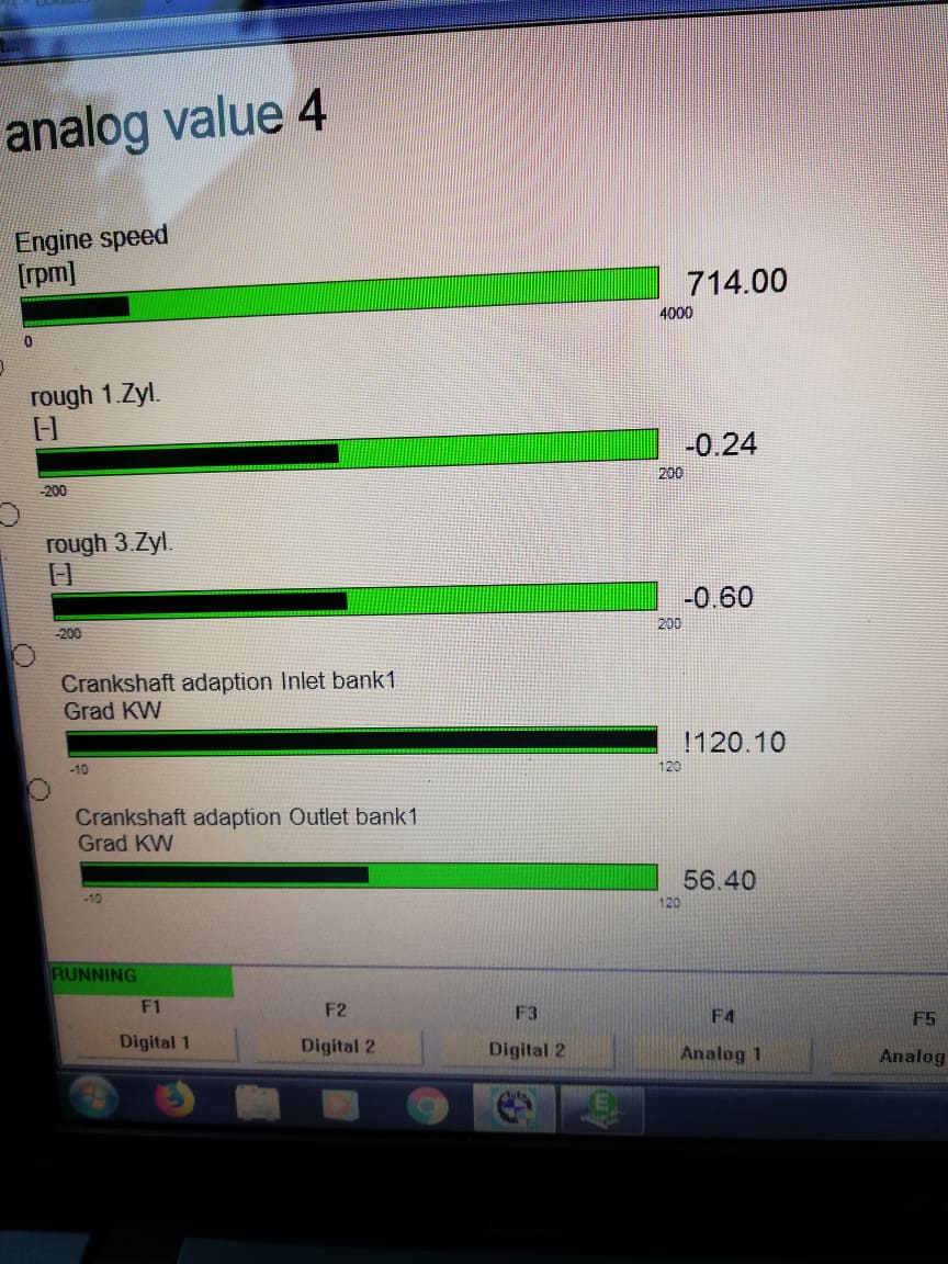

Si despre asta vorbeam, valoarea peste limita. Am sters toate adaptarile cu inpa sa vad daca acea valoare isi revine, dar nu se schimba nimic.

Revin si eu cu mici amanunte, dupa anumiti km parcursi imi apar urmatorele erori fara sa mi se aprinda check engine.
P0490 - Exhaust Gas Recirculation (EGR) "A" Control Circuit High
P0491 - Secondary Air Injection System Insufficient Flow Bank 1
2760 - secondary-air system bank 1
2761 - secondary-air system bank 2
2781 - camshaft sensor intake
Mentionez faptul ca mereu cand porneste balbait imi baga un miros de gaze inauntru iar la relanti are un mic "trepidat" pe care inainte nu il avea pana sa am probleme pe partea de valvetronic. Acum 2 luni am schimbat valva pcv cu furtunele aferente si am verificat tot ce inseamna pe partea de admisie si n-am gasit nimic rupt sau scos.

Am schimbat furtun ele de la pcv, doar ca am spart unul recent pt ca am schimbat baia de ulei, dar fĂŁcea la fel pana sa ĂŽl sparg. SâmbĂŁta ĂŽl schimb pe acela și ma uit și la restul. Sa nu fie din senzorul de la arbore buba? Ămi da valoarea aia mare cu! Și ma gandeam ca și el e posibil sa fie bușit... Pompa se aude mergând, am ĂŽncercat sa ii pun contactul de 2,3,4 ori și tot asa face. I am șters și dimineața ĂŽnainte de pornire adaptĂŁrile din INPA și la fel pornește.. Nu știu ce sa zic.. DacĂŁ as știi ca nu e din senzorul ala nu l as mai schimba și l as da retur.. Asa dacĂŁ ĂŽl montez...
Daca ar fi sa ne luam dupa inpa e vorba de senzorul de la axa admisie valvetronic care se numeste camshaft, e ca si cum axul ar fi semiblocat sau nu ajunge uleiul pana la ax.

Pai valoarea e pe ala de arbore din câte vad pe inpa.. Vorbești de senzorii de poziție sau de solenoid?
Ai fost la un mecanic sa iti puna calele sa vezi daca e pusa la punct cum trebuie ? Sau sa verifice vanosul de pe admisie sa nu aiba probleme, pt ca daca sunt probleme acolo poti sa schimbi 100 de senzori si eroarea apare din nou iar motorul o sa aiba acelasi mers neregulat.. Edited by crazyboy
