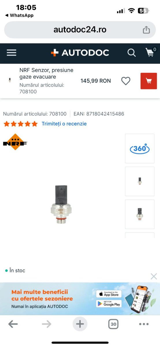

Bună ziua!
Am achiziționat și eu recent un BMW X2 din 2018 și are motor de 1995 cmc diesel de 190 cp și mi s-a aprins martorul de la motor și am mers cu ea să îmi făcătoare diacnoza si mi-a spus să schimb senzorul acesta! Iar după ce l-am schimbat iar mi s-a aprins martorul în bord nu știți trebuie asociat cu image.thumb.png.8f68966fb818157f77436e0249c22899.png
9 minutes ago, Sorin Cadar said:
Bună ziua!
Vă rog frumos dacă știți ce probleme poate avea vă rog să îmi spuneți!
Multumesc anticipat!
Salut! ce tester s-a folosit? ISTA(dedicat BMW)?  Daca ti-a aparut din nou check engine, inseamna ca masina mai are o problema si/sau nu aceasta a fost problema din start. Verifica pe site-ul BMW Romania, dupa seria de sasiu, daca ai cumva rechemare pe EGR, check engine aprins poate fi si de la EGR si ar fi cea mai simpla metoda, deoarece scapi gratuit. Problema e ca dureaza si nu-si mai face regenerari pana il schimbi, asta daca acela e motivul pt check engine.
Chiar, cu regenerarile cum sta? cel cu testerul iti poate spune, insa sa fii sigur ca mergi la cineva cu tester dedicat BMW.
