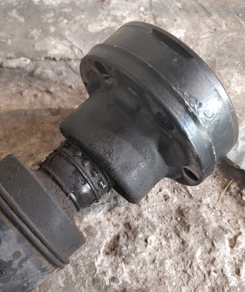

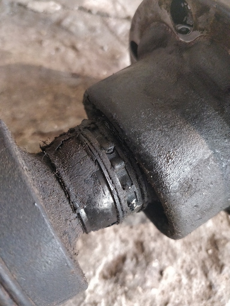

De curand am demontat cardanul pentru a schimba rulmentul central si cu aceasta ocazie am sa schimb si flansa.
Masina: E60 520D Manual, N47 2008
Am observat in partea dinspre diferential, ceva vaselina iesita pe langa burduf, am verificat piesa (CV joint) si nu prezinta zgomote, nu are joc, totul pare super legat se misca cum ar trebui, insa acel burduf are cateva crapaturi si curge vaselina.
Unde as putea sa gasesc acest burduf? Pe realoem este trecuta toata piesa si costa super mult.
Macar capacul cu tot cu burduf daca se poate gasi.
Aveti idee? Nu as vrea sa iau toata piesa (CV joint) doar pentru un burduf.

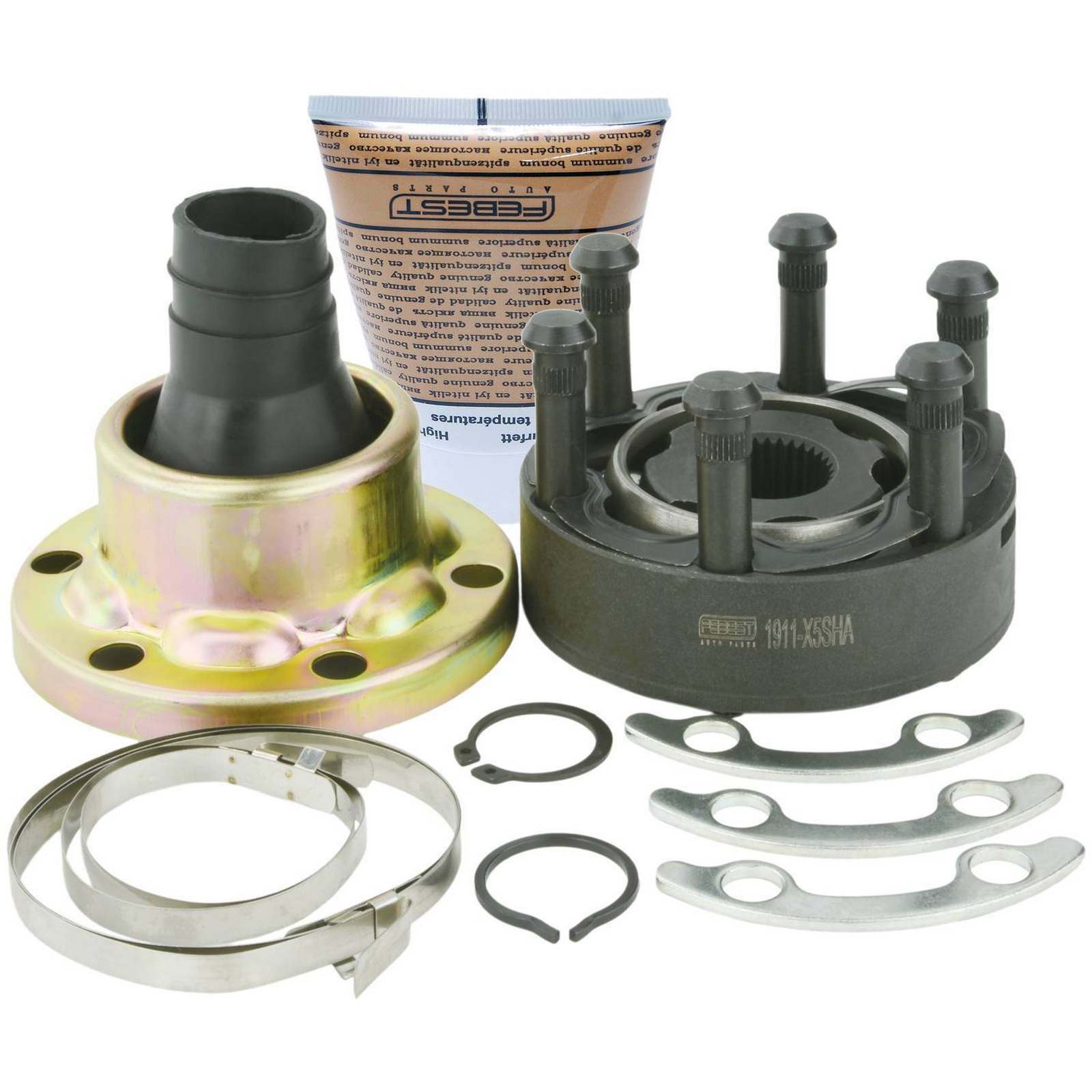

Am gasit si eu asa ceva, insa nu sunt sigur ca o sa mearga. Burduful este prea mare, prea lung, sigur nu o sa am cum sa il prind.
Daca te uiti la gatul burdufului unde este prins in colier, cel original este destul de scurt in comparatie cu cel precizat de tine.

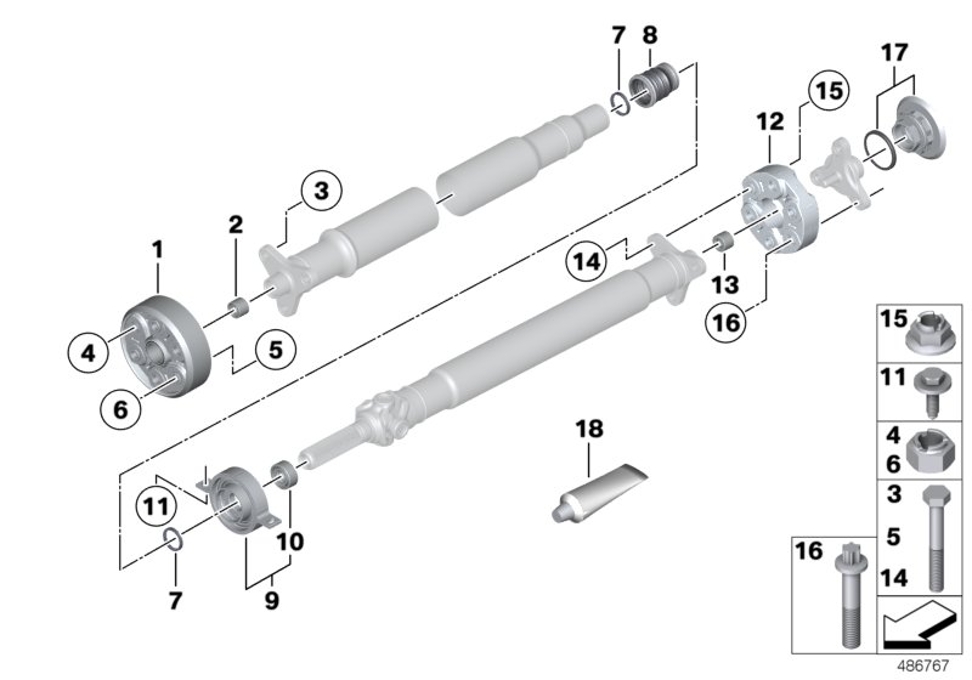

Salutare,
Am un F10 535xd si cand acelerez puternic dintr-o data indiferent de treapta...tremura-zmuceste cca 1..2 sec dupa care dispare zmucitura
Flansa spate am schimbat-o si am inteles ca ar fi vorba de "triunghiul" care vine la diferential unde e flansa ( vezi poza)...problema ca nu are cod de piesa si nu pot sa o comand!
A mai patit care asa ceva...???
ai schimbat discul (12) in poza asta, la asta zici flansa, nu? eu zic ca flansa e triungiul ala care il cauti. si da, am cautat si eu si nu prea il gasesc.
daca dai jos axul schimba si rulmentul din mijoc ( pozitia 9 in poza)
am cautat si eu o vibratie asemanatoare si am ajuns sa schimb... bucsele de la diferential spate.. discurile (guibo disks) cel din spate si cel de la transfercase/cutie, cardan fara, rulmentul central....
.. dupå toate astea am gasit ca flansa care iese din transfercase avea joc in ax. problema cunosctuta...si am schimbat si asta.... de 4 ori am dat jos cardanul :rolleyes:
