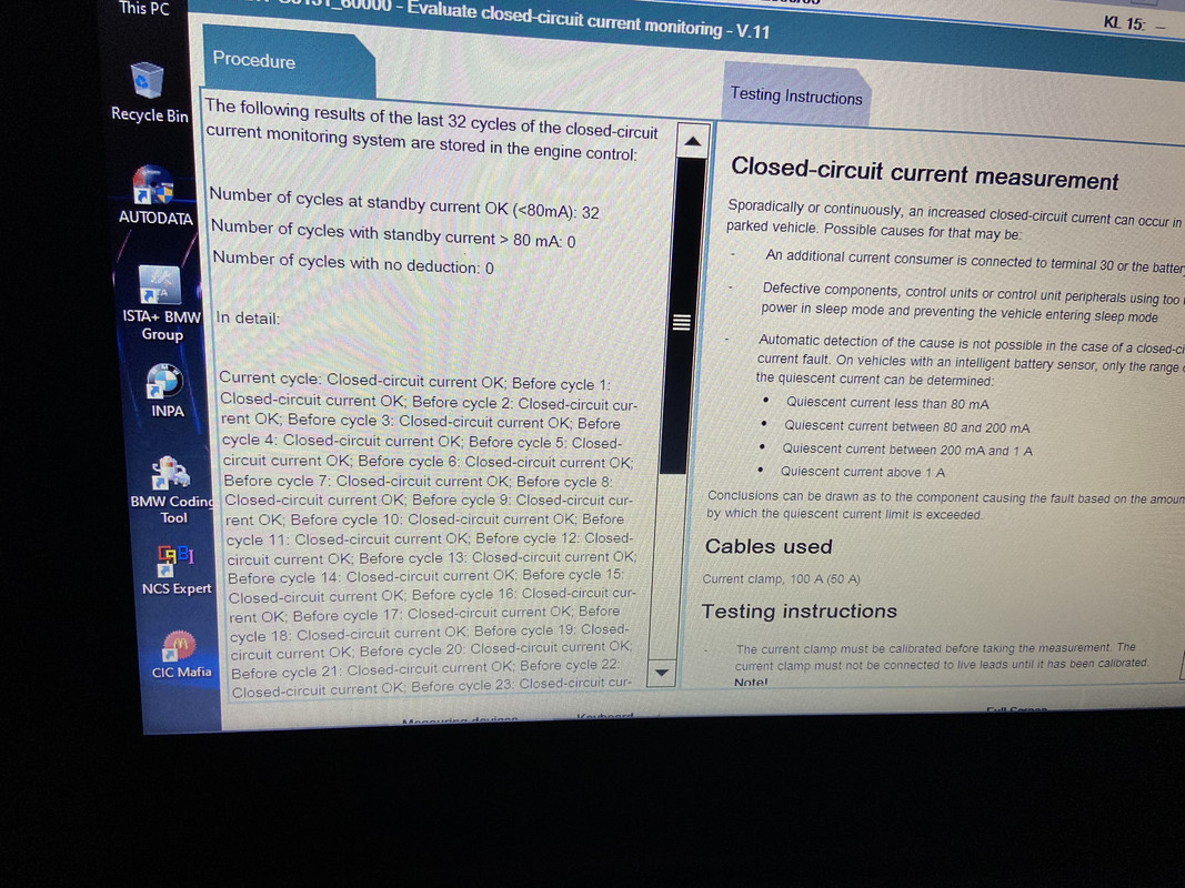

Masina consuma pana cand intra in "mod sleep" , dupa 16 minute , pentru ca are anumite module alimentate . Ar trebui sa gasesti o modalitate sa masori consumul dupa acele 16 minute , cu masina intrata in sleep mode .
Altfel , la E60, ai un "power module" ,undeva in portbagaj sub roata de rezerva parca, care se ocupa de managementul consumului de curent pt anumite module .
Vezi in ista cati consumatori ai peste 80mah cat este admis dupa ce intra in sleep.
De asemenea, tot de acolo vezi daca iti face vreun modul wakeup si iti trezeste masina.
Apoi...treci la treburi mai "serioase". :)
Spune mai multe, nu ne lasa asa. Unde anume sa ne uitam sa vedem consumul cu ISTA?
Ca sa nu intreb, cum se intampla treaba, pentru ca masina nu intra in sleep mode cu ISTA conectata.
Adica ar trebui sa faca o simulare.
