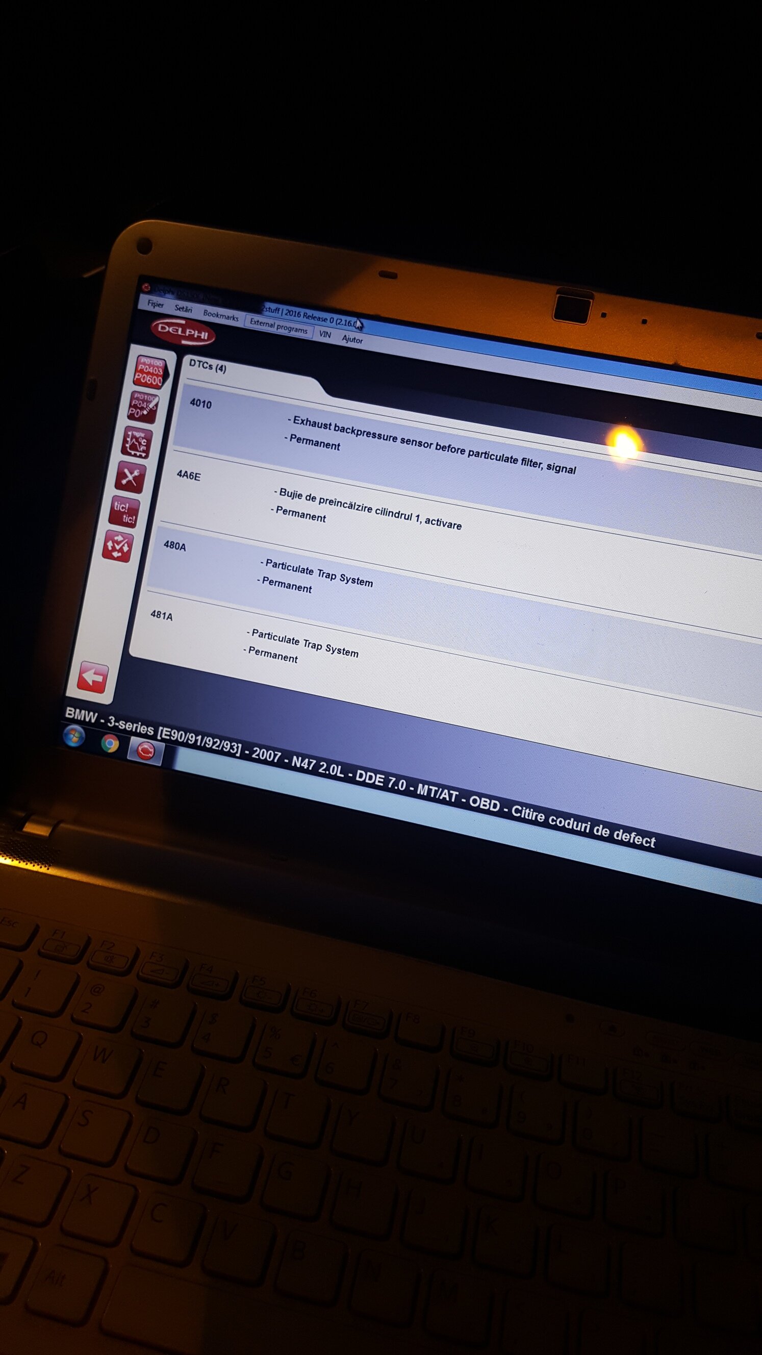

Salutare, mi sa aprins eroarea de filtru de particule , am crezut ca este infundat, dupa o diagnoza am aflat ca este de vina senzorul evacuare gase inainte de filtru " exhaust backpressure sensor" si bujia de pe cilindul 1 este arsa. Am schimbat senzorul ieri (am luat unul din dezmembrari, tipul de acolo mi-a zis ca sigur e bun) si s-a aprins iar eroarea, bujiile inca nu le-am schimbat, am fost iar la diagnoza si din nou aceleasi erori ca inainte. Care sa fie cauza?
1. Senzorul de l-am luat nu e bun si mi-am luat teapa
2. Senzorul e bun si cumva nu primeste curent, nu se alimenteaza,exista vreo siguranta pentru el in panou, cum pot sai verific functionalitatea, cu un aparat de masura?
3. Trebuie schimbate si bujiile , au legatura cu regenerarea filtrului?, unii spun ca da altii ca nu
Masina deocamdata se comporta normal, la diagnoza mi-a spus ca si-a facut regenerare filtru acum 20 km chiar si asa cu senzorul defect( am circulat foarte mult ultimele 2 saptamani la drum lung cu ea)
Am atasat o poza cu erorile pe tester
