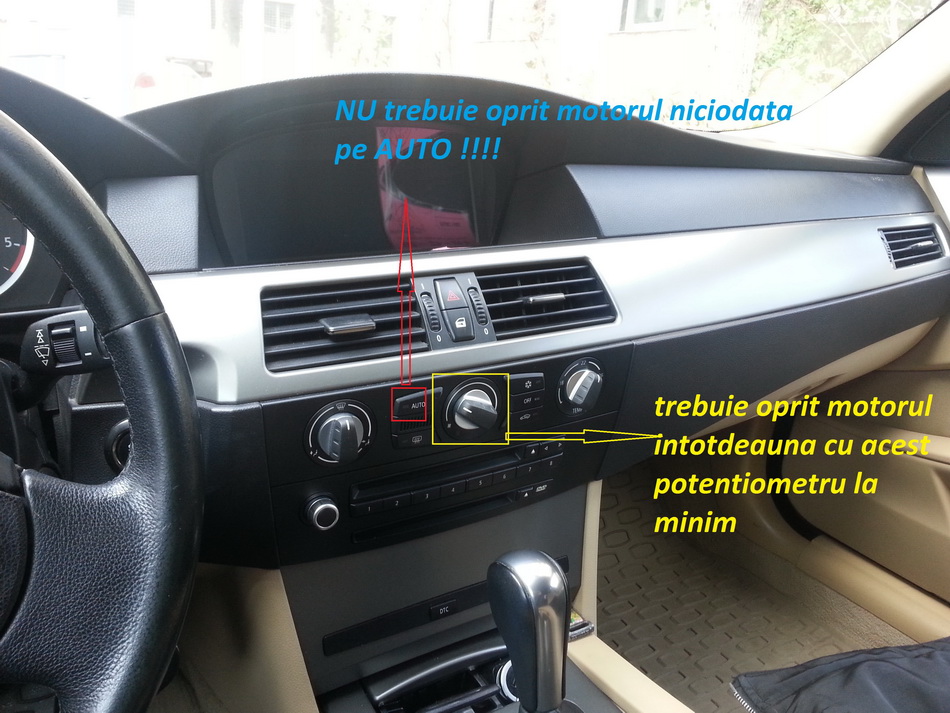

Am mai incercat acum o metoda.In felul urmator:
eu am panoul tip aragaz fL montat.am pornit masina,automat a pornit si clima pe Auto ledul verde.Buun...in timpul mersului am dat sa bage minim,si vad ca dintr-odata s-a stins si ledul verde de pe Auto,fara sa apas pe butonul OFF.Asta e o surpriza pt mine.O las cateva ore sa vedem poate la repornirea motorului nu mai porneste automat clima si tine minte.Eu suspectez panoul de clima IHKA ca a luat-o razna,ca mi-a mai iesit pe ista ca fiind problematic.Dar am schimbat deja 2 panouri pana acum.

Am descifrat misterul in cazul meu !!!!Am explicat in ss.
Gata nu mi-a mai aparut elevatorul.Singur am descoperit asta,nimeni nu m-a ajutat!A pornit la sfert de cheie.Ma si miram cum naiba 6 luni merge brici si pac intr-o noapte nu mai am baterie.Sper ca asta sa fi fost buba ei,sa nu mai am alte surprize.
Sper din tot sufletul sa ma lase in pace macar pe urmatoarele 6 luni :)
Butonul OFF e null ca degeaba il apesi, ca nu opreste functia AUTO dupa ce motorul e oprit,si ai surprize si-ti toaca bateria peste noapte!.
