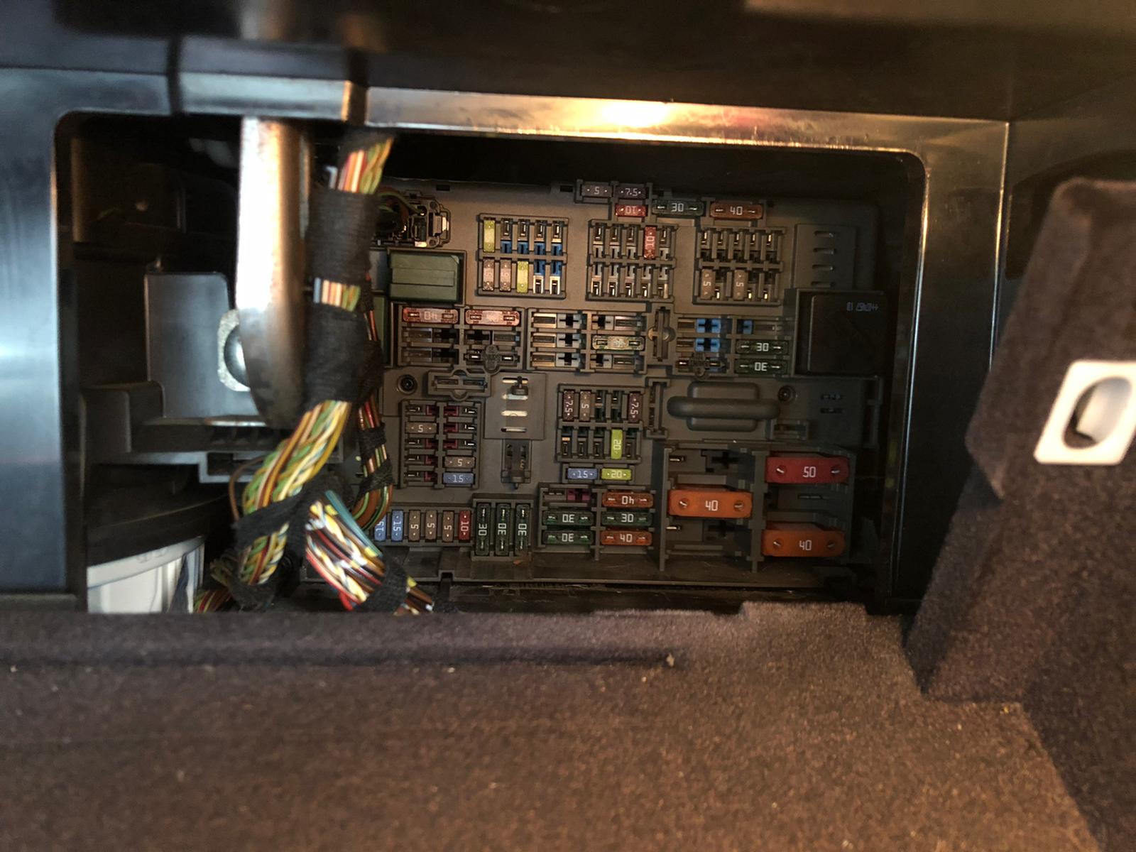

Daca poate cineva sa ma ajute cu datele tehnice de la tabloul de sigurante ar fi minunat. De 3 zile caut aceea carte dar nu gasesc nimic ( sa semene cu a mea ), ba unuele au mai multe locuri ba altele mai putine ( lipsa sloturi ) .
Ideea: Nu am clima in masina si uite ca sunt sanse sa vina vara ( in iulie ) ... si sa am si eu un pic de racoare.
M-am luat dupa toate pozele / video pe google si nu pusca nimic cu ce am eu in panou ( exemplu F28 - la mine ii radio :))) ) la restul e Start / Stop
Atasez o poza cu panoul
Multumesc Anticipat

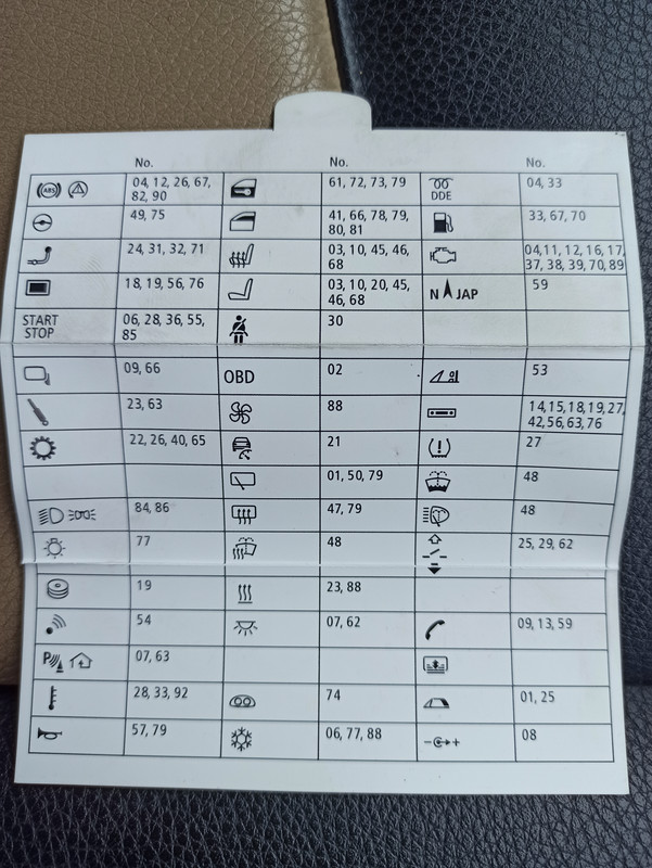

Dar nu e compatibila aceasta carte cu a mea
Eu am niste sloturi in plus ...
Dupa cum am incercuit in poza .... iar siguranta incercauita la mine este de la radio ( F28 ) deci nu imi pusca nimic cu ceea ce ii pe cartea aia
E schema de la e91 /2008/ n47 . Daca nu se potrivesc ,e ceva ciudat !
Verifica 6,77 și 88 .
Le-am verificat ... e totul ok ... dar nu pusca sigurantele ... am scos F77... si mi-au pornit stergatoarele si tot bordul facea ca pomul de craciun ... cand am pus-o la loc ... totul e ok :)

La tine F28 protejeaza bobina unui releu care alimenteaza un ventilator electric si protejeaza si un convertor DC-DC care are rolul de a mentine stabila tensiunea si eventual alarma ca bateria AGM e prea descarcata si nu se va mai opri masina la semafor.. e un fel de protectie la fluctuatii de tensiune periculoase altor module care se pot defecta datorita tensiunii prea fluctuante.
Asadar nu e ceea ce ai presupus.
Siguranta F28 trebuie sa aiba valoarea de 5A.
F77 trebuie sa fie de 10A si alimenteaza un modul care e la baza panoului de sigurante care la randul lui gestioneaza lumina din compartimentul manusi/torpedou si panoul AC.
Edited by bimmer90f30
Dupa cum ziceam... daca scot f28 mie nu imi merge doar radio ... atat :))
Mai am sa fac o filmare sa se convinga lumea...
Gasisem pe un forum italian ( de acolo am adus masina ) poza cu panoul meu. SI acolo se discuta ca in multe video-uri de pe net de F29 - Siguranta ambreaj compresor. Eu nu am aceea siguranta.
De aici a venit tot.
Ok. Si ce vrei sa rezolvi cu topicul?
M-am muncit degeaba sa iti arat ce ar trebui sa faca sigurantele alea si tu insisti ca face altceva..
Cum am aratat mai sus, conform VINului dat asta trebuie sa faca sigurantele.
Restul e can-can.
Cum masina nu e noua, nu stii ce i s-a schimbat masinii in trecut asa ca.. acum stii de unde sa incepi.
