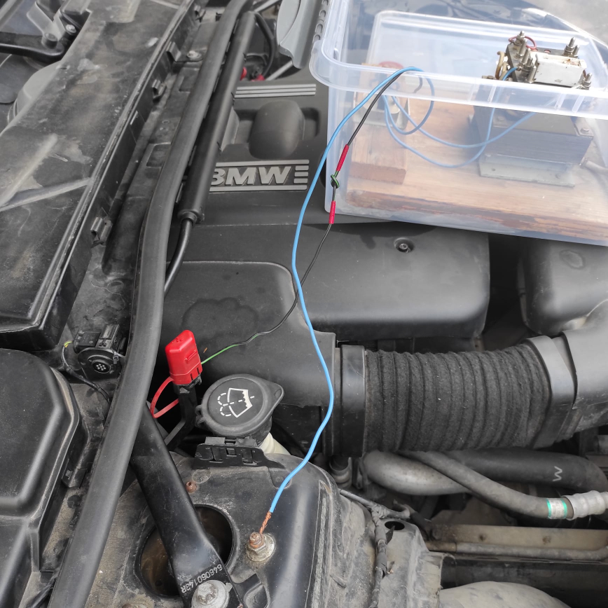

Se pare ca alternatorul meu muncea din greu - drumuri cam scurte in ultima vreme, porniri multe, incalzire in scaune, caldura, bateria nici ea intr-o stare stralucita
Azi dimineata am ramas sportiv in parcare. A invartit "a moarte" de 4 ori, s-a umplut bordul de luminite "merry christmas" si gata.
Bun, "sunat un prieten", imprumut curent 30 min, pornit, adus redresorul din casa si "valea" la țarĂŁ pt ca acolo vroiam sa ajung.
...si am lasat redresorul cam toata ziua pe masina (redresor de 20 de ani, d-ala "facut" de meserias ce incarca la "foc mic", mocnit)
Acum seara a pornit vitejeste, tot ce lumina "in" si "pe" masina, lumina maxim ! Nu stiu daca placebo dar si masina parca "intinerise" :)
PS - se pare ca problemele de relanti au disparut definitiv - nici un tremur, sughiț sau intrerupere.

Măsoară incarcarea, sa nu te fi lasat releul regulator de tensiune de pe alternator :)

- asta ma nedumerea cu incarcarea bateriei - vedeam pe hud de la o sapt la alta ca imediat dupa pornire valoarea de incarcare nu mai era 14'1 (aprox) ci tot mai mare (14'8, 14'9 ) si scadea tot mai greu de unde am dedus ca eu consum mai mult din baterie decat produc sa pun inapoi. Normal, alternatorul muncea din greu incercand sa compenseze drumurile scurte si pornirile multe mai ales.
Dupa incarcarea pe redresor de ieri acum totul e ok. Dimineata a inceput cu un 14'4 dar dupa vreo 5 km s-a stabilizat la 14'0, 14'1.

alternator boboc, releu foarte bun.
bateria se consuma dimineața, trage mult curent bujiile incandescente cu releul
mai consuma si caloriferul electric cu releele, de încălzire din bord. Pe frig e teroare pentru baterii. Io am luat la sf lui Octombrie baterie noua Rombat Champion 80ah 780a. La sfert de cheie pornește motorul. Și eu circul puțin 2km pe zi pana la serviciu. Dupa 2 săptămâni cazuse la 12,4v jos de pe mașină și pusa pe un redresor de pe timpul lui Ceaușescu, din comert 6-12v cu un bec rosu care se aprinde când e încărcat bateria. In 6 ore a decuplat, era incarcata bateria. După repaus 12,85v
