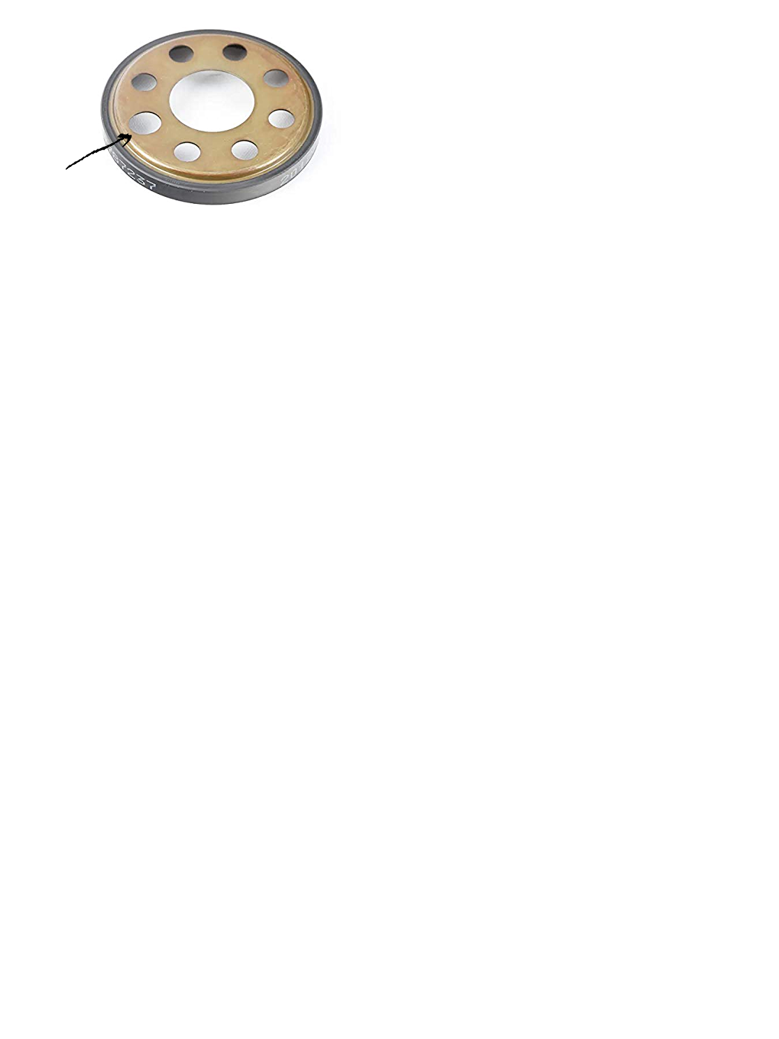

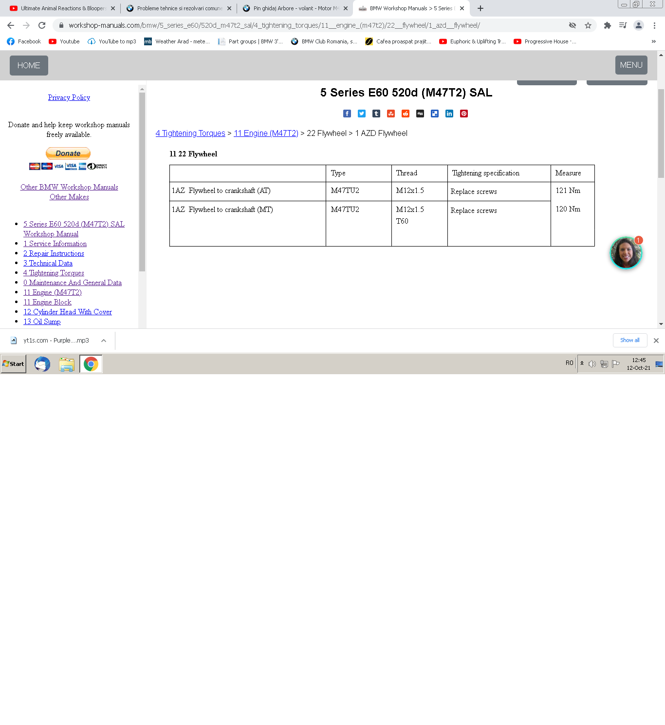

Tocmai am montat un volant și pot spune cĂŁ acel pin mai asigurĂŁ și poziția discului de la senzorul de poziție al arborelui cotit ( piesa 8 din link: http://bmwfans.info/parts-catalog/E90/Europe/320d-M47N2/L-N/jan2006/browse/engine/engine_block_mounting_parts/ ). Ăn principiu, nu știu dacĂŁ e relevant dar dacĂŁ te uiți, are o degajare facutĂŁ special sĂŁ intre ĂŽntr-o singurĂŁ poziție ĂŽn acel pin. Iar d.p.d.v. al cuplului de strângere al volantului pe arbore, vezi cĂŁ acesta e 120 Nm nu 110...
Și tot vis-a-vis de pin, pe volant ai degajare pentru el. DacĂŁ nu pui pinul de ghidare și montezi volanta pe arbore fĂŁrĂŁ sĂŁ ții cont de asta, e posibil sĂŁ nu mai ai aliniatĂŁ gaura de blocare aferentĂŁ poziției PMS la cilindrul 1(4) ci sĂŁ fie o poziție intermediarĂŁ iar dacĂŁ dai jos axele sĂŁ schimbi tacheții sau simeringuri de supapĂŁ fĂŁrĂŁ demontarea chiuloasei, o sĂŁ ai probleme la punerea la punct a distribuției.
