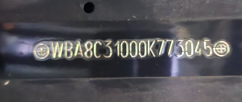

Ce motor are mașina? B47?
Nu stiu, poti afla din poza asta?20220129_004432.thumb.jpg.8bc793cdfdabf7b94399174b01cbae6f.jpg
De asta este bine sa dai informații complete despre mașina chiar de la început, altfel primești informații eronate de la colegii  care vor sa te ajute dar presupun greșit ca toate motoarele sunt la fel. Motoarele N47 pot fi cu unu sau cu doi senzori de oxigen dar B47 sigur are doi.
Motorul tău fiind B47 are doi senzori de oxigen, înainte și după catalizator. De obicei cedează cel de după catalizator care se afla sub mașina, chiar la ieșirea din filtrul de particule.

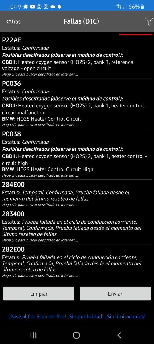

Pe testerul la mecanic aparea Sonda Lambda 1, dar nu m-am gandit sa memorez codul erorii.
Am pus ieri pe masina un OBD2 si a iesit ce e in poza.

Prima data am schimbat sonda lambda cea dinaintea filtrului de particule <nr 0281004440> . Am sustituit-o cu una Bosh <nr 0281004627>. Am mers o perioada cu masina 200-300km, apoi am verificat pe tester, si am gasit aceleasi erori. Am decis sa schimb si sonda lambda pozitionata dupa filtru de particule sub masina <nr 0281004616> cu una Bosh <nr 0281004661>. Am mers iarasi o perioada, am revenit cu o diagnoza, iar toate erorile de mai devreme au disparut toate.
