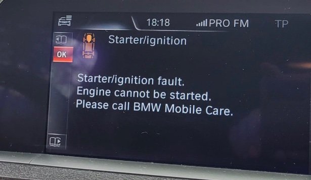

Salut,
De 2-3 zile la F30 2.0 D îmi apare eroarea astea,nu mereu,1 din 10 pornirii.Pun contactul se sting martorii și când apăs pe buton ori nu pornește din prima (nu se întâmpla nimic)sau când pornește  la început are un sunet ciudat de 2 sec(de la starter cred).
Nu circul mereu cu mașina doar in week,posibil sa fie de la baterie mai descarcata și sa nu bage  puterea necesara la pornire sau o siguranța sa nu funcționeze bine, mai este varianta și cu starter/electromotor?
Am văzut in meniul ascuns ca mașina cand este oprită primește curent la baterie  12.2 și pornita 13.9 și mai sare la 14.2,a mai avut cineva problema asta?
Mulțumesc
