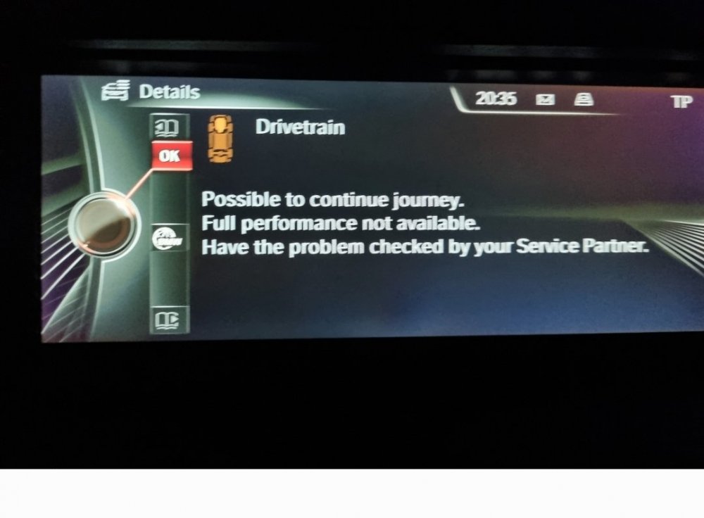

La un Bmw 530d  F10 LCI, xdrive, mi-a aparut o eroare cu "Drivetrain ", conform pozei atasate.
Aveti idee cam care ar putea fi cauza ?
Parca intr-adevar nu mai are puterea ei.
Ca idee , cred ca e posibil sa fi aparut dupa ce sotia a alimentat de la alta firma (Omv).
Voi face si eu alte verificari si "anchete" cu... 'conducatorul auto ' la care a aparut eroarea.

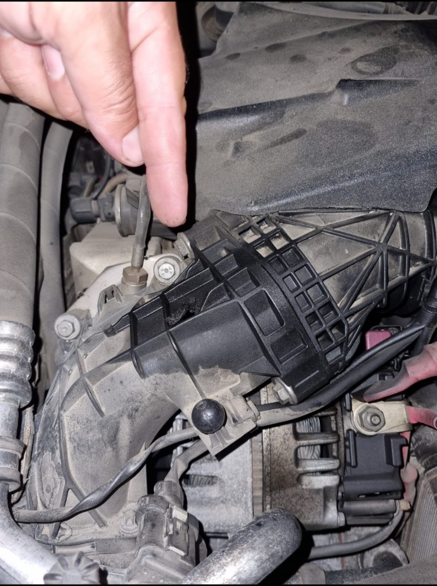

  A fost identificata cauza erorii: galeria de admisie este sparta, conform pozei atasate, in zona galeriei la clapeta Egr.
 Mai exista inca 1 sau 2 gauri la galeria mare.
Masina merge in parametri normali, pana la 3500 turatii.  Daca o accelerez mai tare, apare eroarea, dar daca merg frumos  dispare eroarea.
 Am inteles ca "asta e boala lor".
Concluzia mea ,având o problema de genul asta,a fost următoarea :
Găurile care apar în galeria de admisie ,se datorează exclusiv egr-ului .
Mai exact , electrovalva(convertor presiune) care controlează vacuum-ul ,când se strica ,nu rămâne pe poziția închis ci pe poziția deschis .
Asta duce la un egr deschis în permanenta ,atât de tare cat poate să tragă pompa de vacuum de el ,adică non stop și la maxim . E ca și cum ai conecta egr la pompa de vacuum direct .
Culmea este că ecu nu detectează nicio problema la electrovalva , nu se strica partea electronică ci partea mecanica ,o membrana .
Eu am găsit galeria topita la propriu din cauza asta ,exact in locul unde intra gazele direcționate de egr .
Recomand schimbarea electrovalvei ,preventiv,la maxim 1 an !

Elaborata teoria,  dar nu asta este cauza.
Cauza poate fi blocarea clapetei de bypass de la racitorul de gaze -> gazele recirculate ajung în stare superfierbinte (ără a mai exista posibilitatea de răcire pentru ca este blocat racitorul) prin conducta de bypass direct în admisie -> se gaureste admisia sau răcitor gaze fisurat-> glicol+depunerile de carbon din admisie-> amestec combustibil-> galeria se topește sau chiar ia foc.
La mine nu exista clapeta bypass ,gazele trec direct din egr prin răcitor ,apoi în galerie .
Unde exista ,ai dreptate,e o problema daca e blocată .
