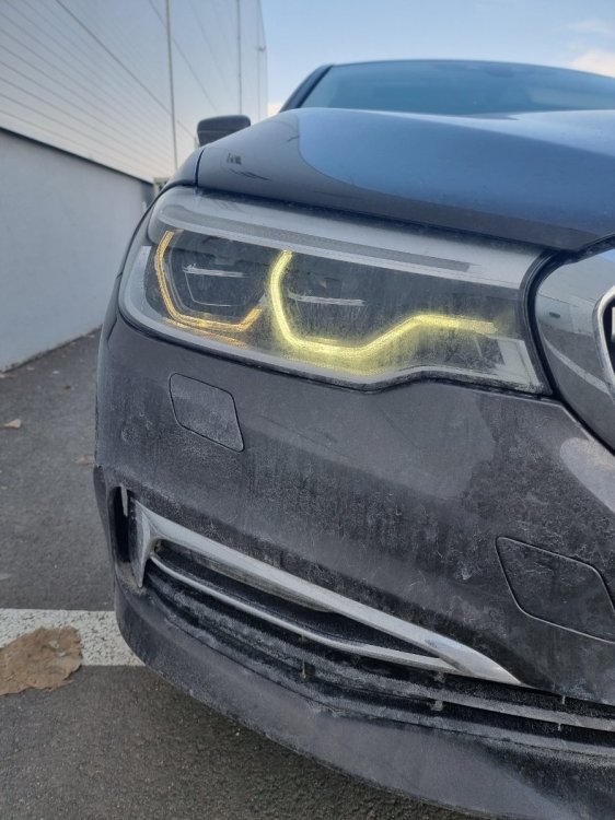

Deschid topicul pe seria 5 cu toate ca problema asta exista pe mai multe modele dar cel mai des o vad pe G30.
De ieri s-a ars iar (spun iar ca am incercat o rezolvare de care nu am fost multumit) fibra din interiorul farului, prima oara cand s-a intamplat am fost la cineva care din fericire a rezolvat dar din pacate mi-a spus sa nu cumpar modul nou si de aici au inceput problemele.
Pe scurt, exista/recomandati pe cineva in Bucuresti si nu numai care poate repara cum trebuie fibra? Stiu ca BMW schimba farul cu totul in garantie dar cumva a picat la fix 3 luni dupa ce a iesit din garantie.

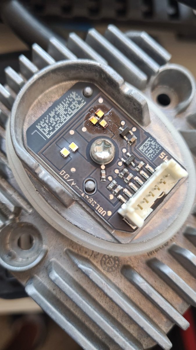

Este fix ce a pus @zeronoo, modulul asta dupa un timp incepe sa arda fibra pentru ca au omis cu cativa mm sa il puna mai in spate, la mine fibra este dusa 100%, am sa cumpar un modul original (este undeva la 800 de lei) dar am nevoie de cineva care poate (daca se poate) repara fibra, s-a dus destul de mult ca s-a mai lucrat in el (practic se taie partea neagra). Am vazut ca exista si separat pe aliexpress fibra dar stim ca asta dureaza.
Edited by arnx
2 hours ago, zeronoo said:
Modulul se schimba oricum, cu cat mai repede (de la primele semne) cu atat mai bine, cam asa arata un modul bulit...

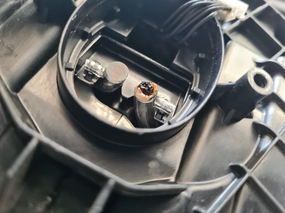

Gresit, de multe ori fibra e praf, cam asa arata o fibra bulita
Mersi pentru exemplificare. Nu credeam ca s-a ajuns la asa ceva. In cazul asta ramane doar reparatia fibrei.
