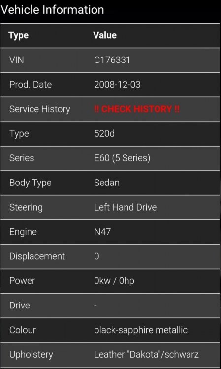

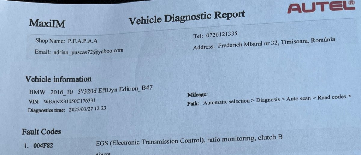

salutare stie cineva ce inseamna 004F82 la cutia de viteze?pe tester imi da Fault code 004F82 EGS,ratio monitoring,cluntch B
am un e 60 din 2008/12 si cand vreau sa o pun pe drive imi sare in parcare,la fel si cand bag in marsalier iar dupa imi apare eroarea pe navigatie cum ca intra cutia in avarie,

Eu vorbesc de programul de diagnoza, ce a înregistrat el.
Probabil o eroare ceva,ideea este ca as dori daca stiti cumva o rezolare la problema mai sus mentionata,am sunat la cineva care face cutii si mi sa spus ca ar pierde presiune si ca cel mai indicat si mai ieftin ar fi sa o schimb,astept ceva pareri,nu stiu daca ar fi mai indicat sa schimb cutia sau sa incerc sa o duc undeva sa o repar
Din ce ai pus tu acolo nu prea ai cum sa-ti dai seama. Iti patineaza ambreiajul B ceea ce se poate intampla de la ulei putin, garnituri intre mecatronic si cutie, blocul de valve sau ambreiajul in sine. Se rezolva cu 500 - 1000 eu in medie
