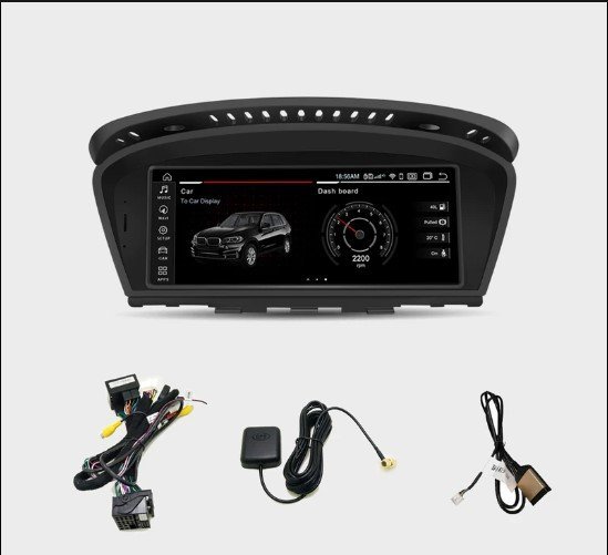

am luat de la ei https://alecomag.ro/product/navigatie-android-bmw-e60-e90/ modelul cu 4g
vanzatorul mi-a spus ca are RCA dar eu nu vad care mufa..
singura mufa e jack mama care scrie "auto out put"
mi-a spus ca daca nu are iesire pt subwoofer trebuie sa iau set mufe care se gasesc online

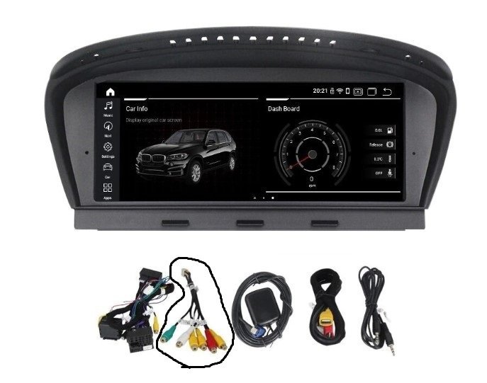

atasez poza cu continutul care l-am primit
din ce am gasit online ca sa am iesire RCA trebuia sa am mufele astea

i-am sunat acum 2 min si au zis ca modelele noi de navigatie nu mai vin cu mufele pt subwoofer etc
si mi-au dat link si mi-am comandat
https://warautonavi.ro/produs/mufa-kit-cabluri-rca-statie-subwoofer-ecrane-tetiere-navigatie-android-war-auto-navi/

m-am uitat atent la mufe si am vorbit si cu ei si defapt nu se potriveste mufa
fiind ca android nu are amplificator si foloseste amplificatorul masinii nu am posibilitate de RCA din el 😞
asa ca a picat.. imi ramane varianta sa ma leg cu fire de boxele de sub scaune
