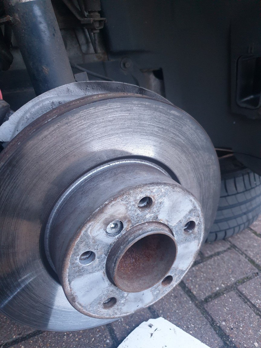

Asa arata unui disc nou ovalizat.. de pe fata.

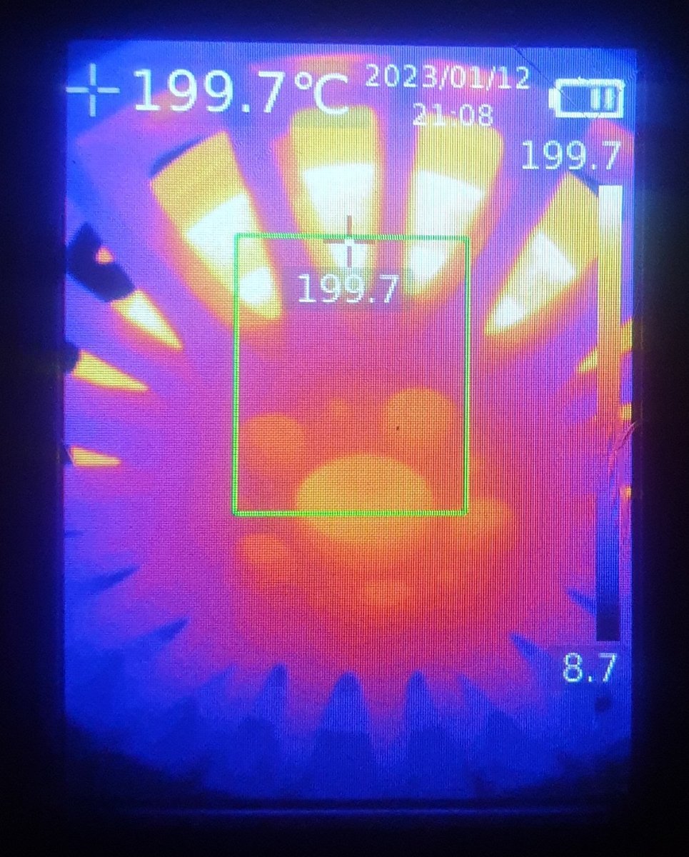

Apoi discul vechi incins la 200 de grade... de pe spate cum am zis mai sus.

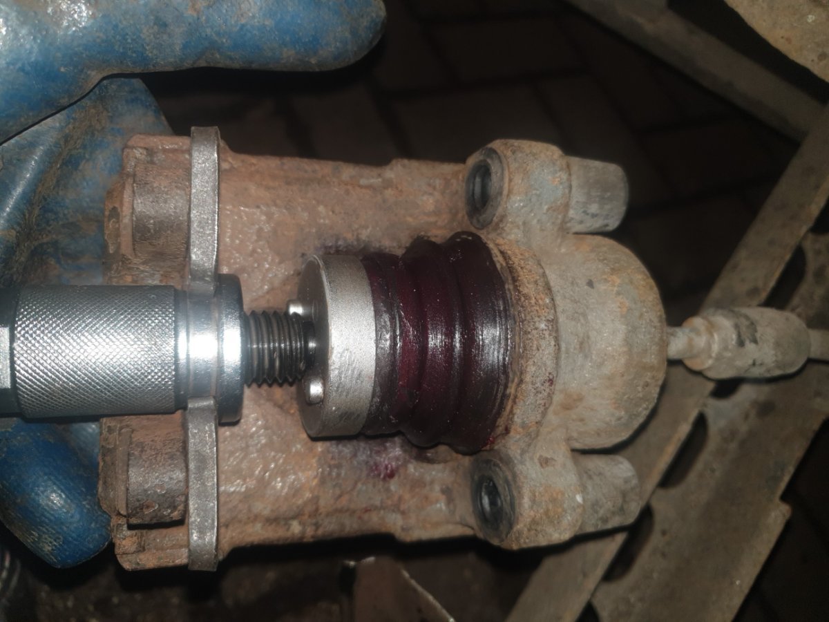

Cauza: piston blocat de rugina.. piston care, mi-am amintit  s-a lasat impins cam greu inapoi, neobisnuit de greu (era rugina de pe piston din burduf).  Am pus disc nou... care bine-nteles a inceput sa fie blocat de pistonul cu rugina pe el dupa ce ridicam piciorul de pe frana pe la 30-40 km/ora. Altceva nu se simtea. Ulterior dupa cum se vede in poza discul s-a incins de (prea) multe ori, dar nu a cedat.. Janta, abia se incalzea.. Dupa schimbarea pistonului din etrier si toate garniturile (pentru ca nu m-am indurat sa renunt la un etrier BMW pe un no-name) etrierul e ok la data curenta cu discul Bosch incins candva.
Asa arata pistonul uns pe garnitura fara sa fi stiut ca e rugina in el pe piston..
Pistonul vechi l-am masurat inainte de al cumpara pe cel nou, care a fost cam jumatate din pretul unui etrier SH no-name..
Le-am comparat cu sublerul cand mi-a ajuns pistonul. Nu am observat nici o diferenta, ca ar fi fost uzat in exces.. sa scape lichid de frana. Pur si simplu suspectez ca garnitura de pe piston a inceput sa scape lichid de frana care a facut sa rugineasca fonta de pe margine care ulterior s-a transformat in rugina care IMPIEDICA RETRAGEREA MILIMETRICA a pistonului dupa apasarea franei. Simplu.
Asta dupa 15 ani de neglijenta in adaugarea de vaselina in piston. Asta ar fi salvat neplacerea.. incingerii unui disc aiurea.

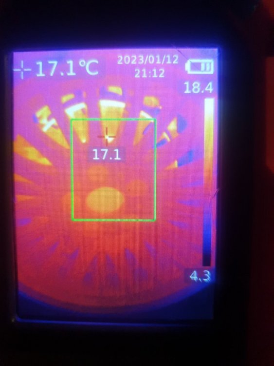

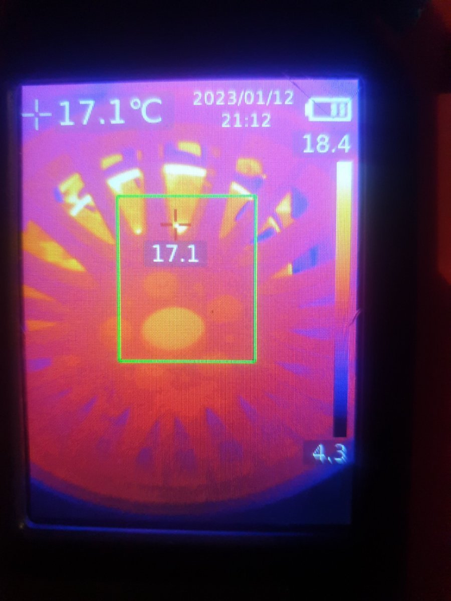

Asa arata cand un disc se incalzeste normal in Ianuarie.
17 grade pe disc.
