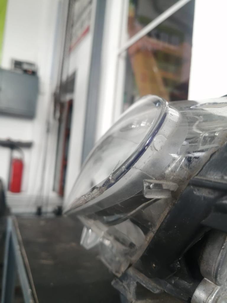

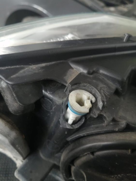

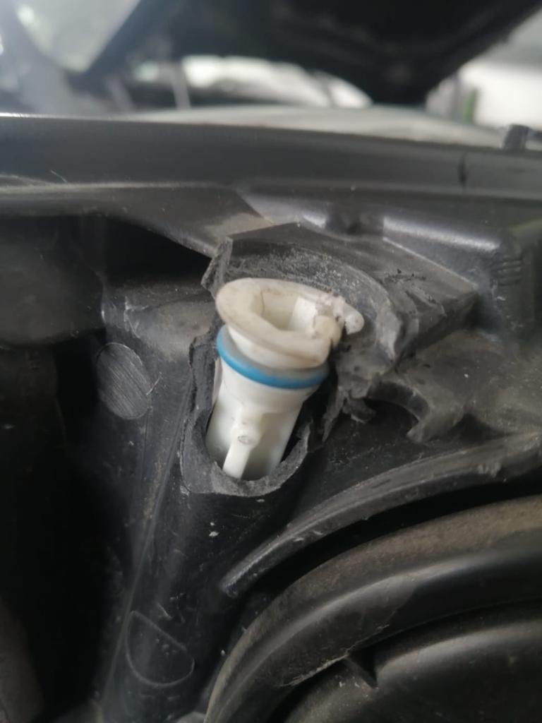

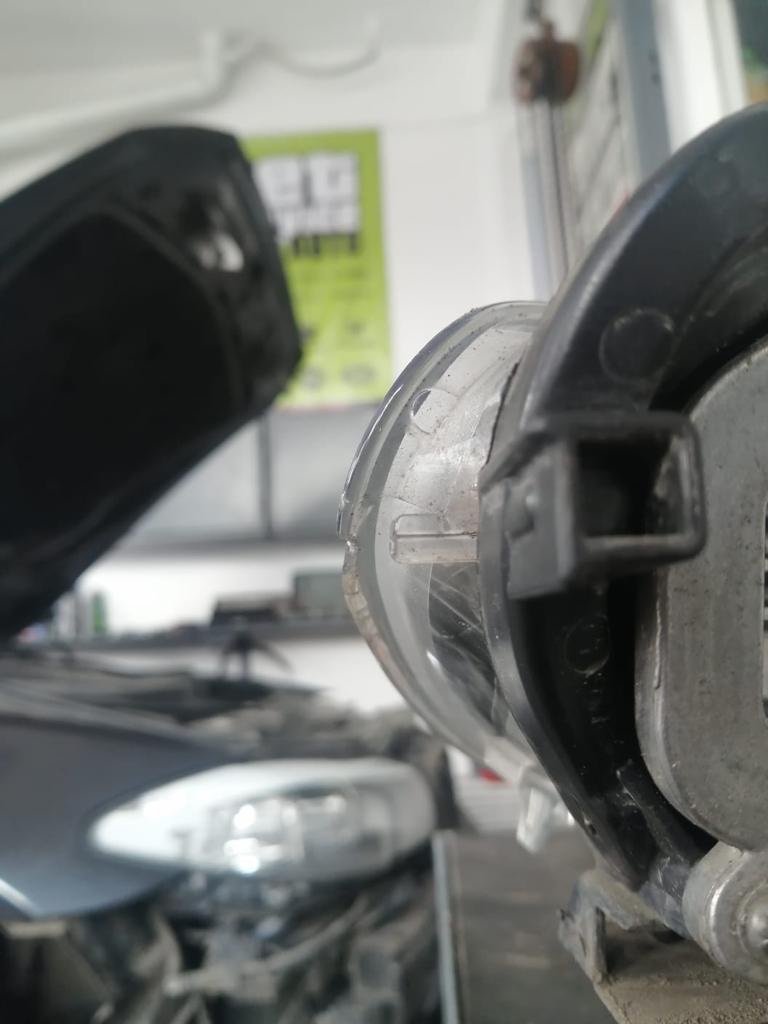

Salut, am un far care are fisurata atât sticla cât și carcasa spate, și acum cu vremea asta a început sa facă figuri, inițial sigilasem fisura de pe spate dar a început din nou sa apăra condens in el, și as dori sa schimb carcasa.

Despre ce masina e vorba? F10? Poti lua si de pe AliExpress, toti care se ocupa cu inlocuirea lentilelor, tot de aici se aprovizioneaza. Farul original e produs de Hella, iar Hella sau BMW nu comercializeaza separat lentilele sau carcasele. Ulterior cauta pe cineva priceput care sa ti le inlocuiasca pt ca e vorba despre o munca laborioasa a.i. sa transplateze internele cum trebuie, dar mai ales sa lipseasca lentila de carcasa. In mod normal lipirea celor doua se face pe linii automatizate prin intermediul unui robot care "toarna" o cantitate constanta de glue in canalul de lipire din carcasa.
