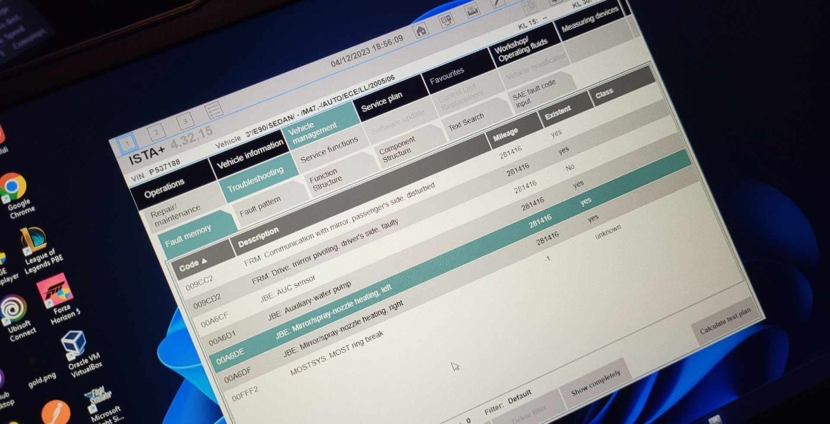

9 minutes ago, Mircea-Si said:
Ai pus ISTA pe masina? Daca nu gresesc iarna, releul tine bujiile pana cand temp de functionare a motorului ajunge la un anumit nivel....nu cred ca le tine pana la 90 grade....
Motorul era cald deja. Problema e ca bujiile la contact nu sunt aprinse deloc.. iar dupa ce pornesc masina, ele se aprind, si daca le-as tine acolo ar sta mult si bine.
Am schimbat bujiile si releul.. chiar daca 3/4 bujii mergeau ( din cele vechi ) si releul nu mai mergea...
