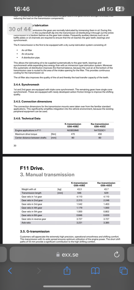

Ok am gasit arhiva asta minunata dar vad ca au doar benzinare gaseai acolo la technical training absolut tot de masina https://archive.org/download/BMWTechnicalTrainingDocuments/ asta din cauza ca sunt americani si ei au doar benzinare …
@Romulus sper ca e ok ca am pus link ul poate ajuta pe cineva pe viitor, daca nu imi zici si il sterg
De exemplu vad ca cutia GS6-45BZ de este pe benzinare e certificata la 470nm

Gata, dupa lupte seculare am gasit, cutia e certificata la 450nm
Aveai dreptate Romulus, acum intrebarea nr2 , care sunt riscurile pentru diferenta de 30nm ?
