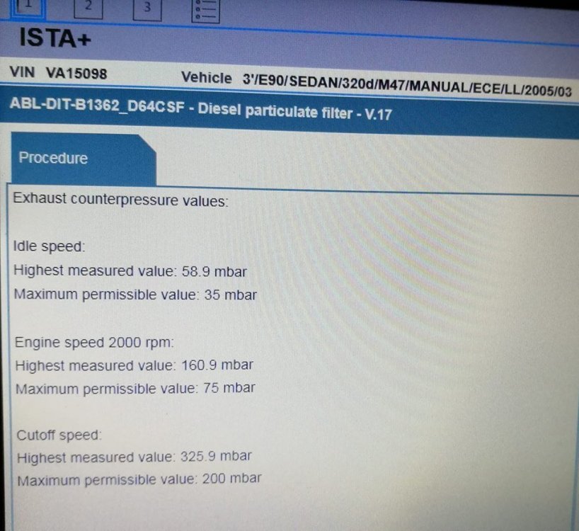

Va salut si vacer o parere, am un e90 320d 2011 care o problema insensul ca pierde putere, nu incarca erori pe ista!
ieri i am facut un log in mers si singura problema care mi a trezit suspiciuni a fost presiunea mare pe evacuare la acceleratie maxima, peste 360 mbari, oare dpf infundat??
multumesc
Scuze pt micile greseli din text, din graba😁
Eroarea 3FF1 air mass poate să fie aruncată din mai multe motive (sonda lambda defectă,pierdere vacuum,egr)sau chiar senzorul să fie defect. În primul rând fa un test din ista al filtrului de particule la ralanti și  aruncată un ochi pe tot traseul de aer începând de la filtru motor până la clapeta să nu fie ceva crăpat să pierzi presiune.
