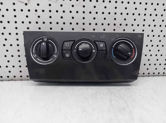

54 minutes ago, bimmer90f30 said:
Ai putea pune o poza cu, consola AC?
Motorul ajunge la regim? La ce temperatura sta?
Sigur, consola AC este fix așa, iar în condițiile de acum, când sunt -10 / 0 grade în zona mea antigelul îmi stă între 55 și 70 de grade după  aproximativ 10 min. mers (calau baga după 2 3 minute), însă face fițe și când e cald, apa stă identic ca a unui prieten cu e91 care NU are pompa auxiliara arsa cum mi-a spus mie băiatul cu testerul cel puțin că o am.
De precizat, de regulă când o calc mai tare incepe sa bage căldură, chit ca in bord îmi arată aceeași temperatură la antigel, am observat că asta se întâmplă uneori.

"Temperatura la antigel" nu buna. Ai schimbat vreodata termostatul din motor?
Nu stiu daca modelul tau are si termostat pentru EGR. Probabil ca are.
Eu as incepe cu termostatele. Regim inseamna peste 85 grade motor.
