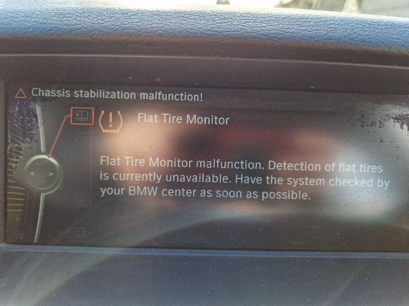

La pornire totul ok. Fac 100 de metri se aprind 4x4 si FTM...(poze).
Inteleg ca este de la senzorul de unghi ?!...din ce am mai citit. Mentionez ca inafara sa schimb spira, nu am miscat nimic. Acum nu mai merge nici tempomat nici nu mai pica semnalizarea . Ce este de facut? Trebuie sa schimb si senzorul sau ce sa fac? Va rog sa ma indrumati asa cum ati facut si la topicul trecut. Multumesc !
Stima !
De mentionat ca la pornire nu are erori. Cand incep sa merg cu ea apar. Dupa montarea spirei am scos-o din curte...am luat volan maxim in ambele directii si nu s-a aprins nimic....doar dupa ce plec de pe loc 100 de metri se aprind

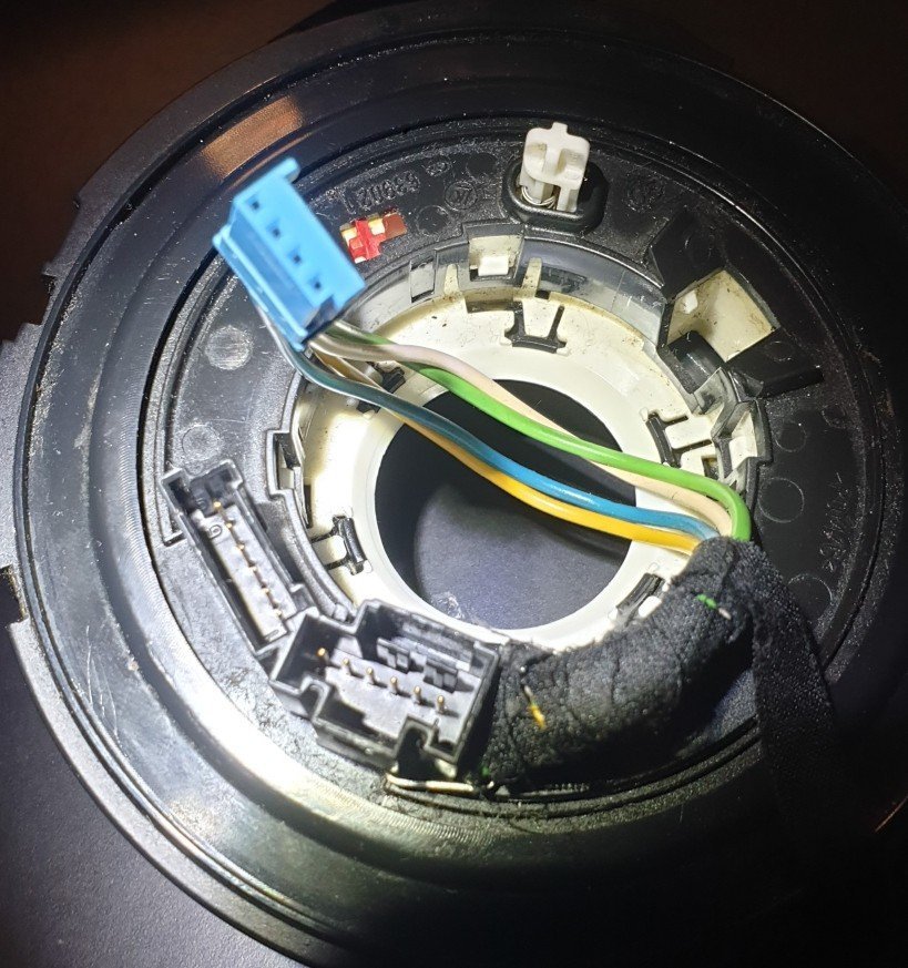

Nu mai omule, o spira (sau doua sau 3..) schimbata nu transmite decat conexiunea de la airbag-ul volanului. Celalalta comenzi volan si o alta posibil volan incalzit..
Adica mai exact in pozele de mai jos, in conectorul mai lat cu 2 randuri de pini, grupul de 6 in linie |||||| e conexiunea cu airbagul de deasupra (mufa un pic mai lata, nu mai lunga) iar grupul celalalt cu pinii putin separati | || | fac legatura cu controlorul si rezistenta din volan (mufa albastra cu 4 pini).
Celalalt conector cu 6 pe o parte respectiv 6 pe cealalta.. transmit comenzile de pe volan.
Nu e nimic de calibrat, ci de resetat unghiul volanului.. ca umblat acolo.
Asta transmit spirele (3) la un volan inclazit:
Mai jos se vede senzorul receptor de sub discul cu "fante". Ala daca prinde un fir cat de mic de praf da eroare de DTC.
