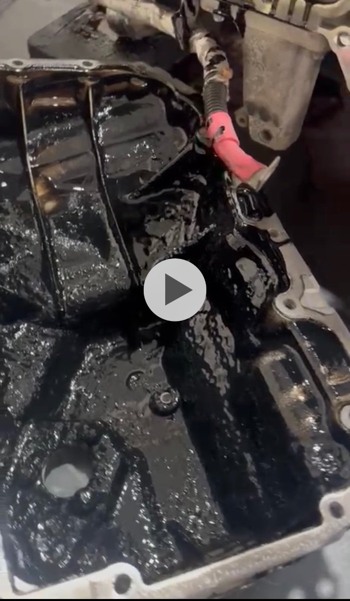

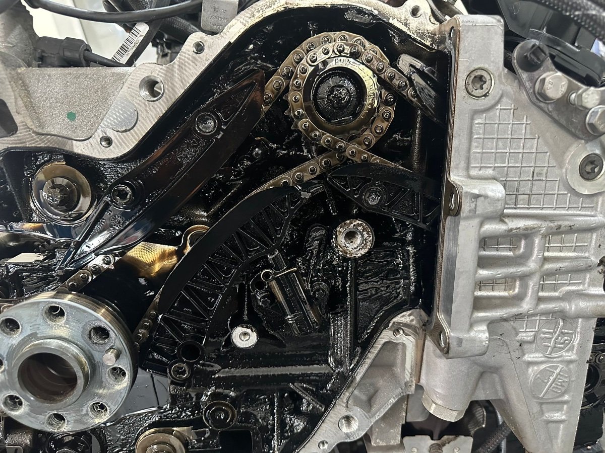

Va salut! Am schimbat distributia la masina, un f30 de 163 de cai din 2012, achizitionata recent. Marea surpriza a fost ca am gasit marmelada in motor, daca fac 3-4 schimburi de ulei la 1-2 mii de km am sanse sa se curete motorul?
Edited by Danielgh97
probabil schimburi la 30-50 k poate chiar mai mult ,sunt ceva solutii de curatare dar la cum e totul poate mai rau ii face , eu as face schimburile normal de aici inainte si cum a mers pana acum sunt sanse sa reziste asa .
O sa fac cateva schimburi la intervale
scurte de timp, sper sa se imbunatateasca situatia. Motorul se aude bine, masina merge ok.
Asa se intampla cand alegi pretul cel mai mic. Cumpara 11L de 5W30 ieftin si 2 filtre de ulei, bagi 5.5L si filtru nou ulei, mergi cu masina 100 de km, apoi jos cu uleiul si filtru… si repeti inca o data procedura si iarasi jos cu uleiul si filtrul. Dupa cele 2 schimburi de curatare, baga ulei bun + filtru bun, schimburi la maxim 10k km si … rugaciuni + nu mai baga la spalat duminica :)))
