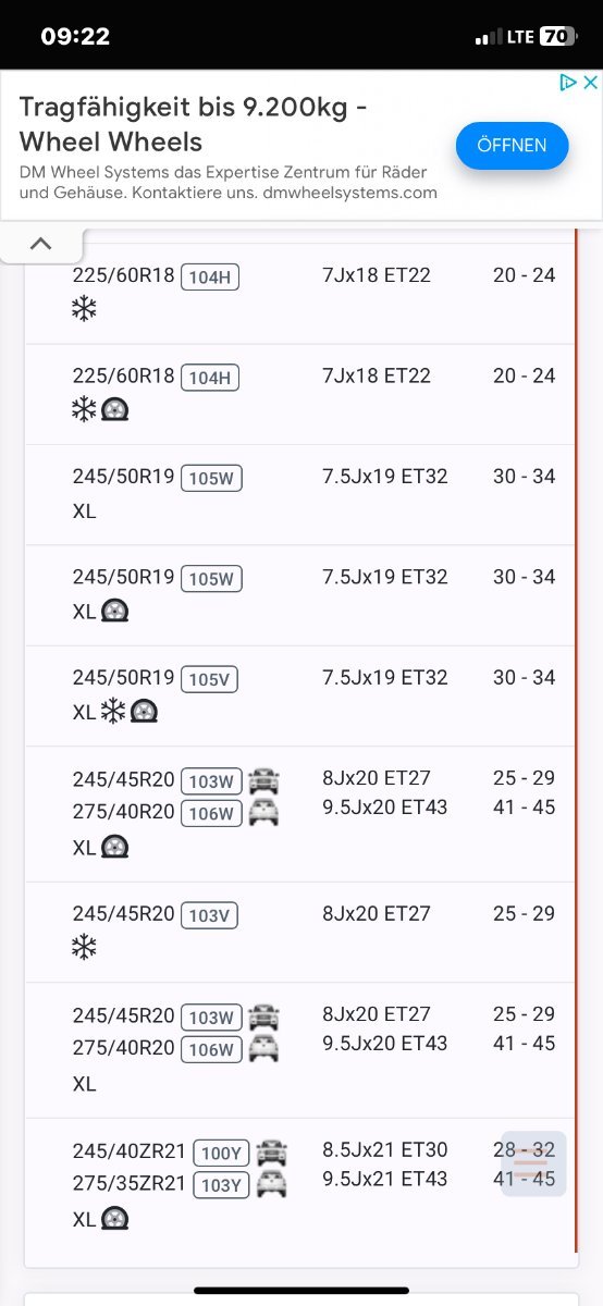

De curând am achiziționat un BMW x4 G02 2020 și caut jante pe 20 Zoll .Problema este ca trebuie sa fie mărimi diferite și pe site-urile nemțești abia am găsit 5 modele.din ce am găsit pe internet mărimile pentru anvelope de vară trebuie să fie.             Față :103w 245/45/20 8jx20 ET 27.                    Spate:106w 275/40/20 9,5jx20 ET 43
pot jongla putin cu lățimile jantelor ? Gen 8j față 9j spate sau 8,5 față și 9,5 spate ? Maxim e 21 Zoll ,recomandați 20 sau poate crea probleme la xdrive pe viitor ? Este autodoc ok pentru a comanda anvelope ?
mai jos am lăsat poze cu mărimile de pe stâlpul mașinii și mărimi recomandate de pe net .Multumesc

https://www.wheel-size.com/size/bmw/x4/2020/#region-eudm
Îți alegi motorizarea și îți arată dimensiunile omologate.

Mororizare XDRIVE20D, 140 kw, 190 CP.
Stiu doar ce scrie pe anvelope (245/45/R20 fata, 275/40/R20 Spate), dar nu pot vedea ce scrie pe jante, decat daca as scoate rotile probabil.🙂
