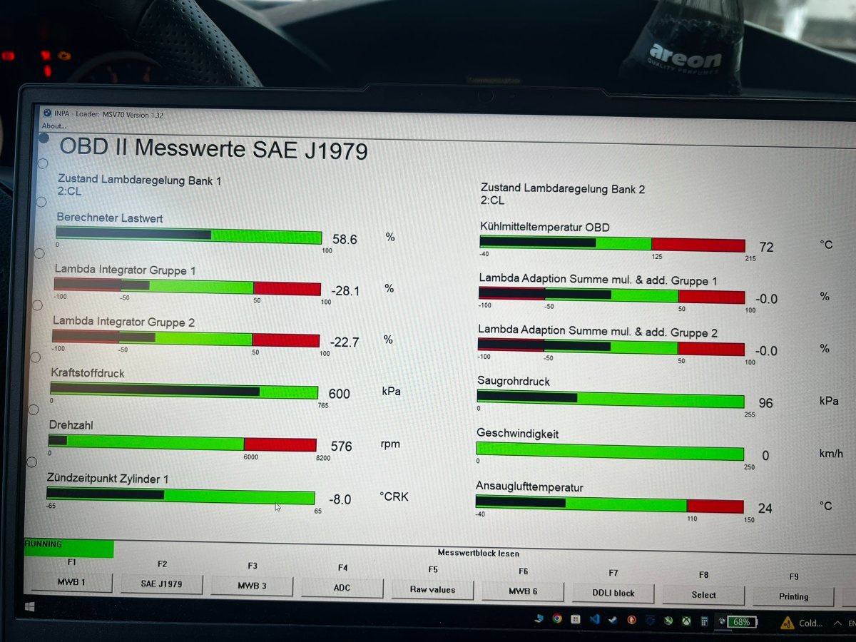

Detin un e60 motorizare N52B25 am, ma confrunt cu o problema careia nu-i dau de cap nici cum.Am multiple rateuri pe cilindrii 2-5 si uneori si 6 si nicio alta eroare in plus.Am bobine de aproximativ 10 mii de km, NGK, bujii NGK iridium, le-am rotiti intre ele si la fel , problema persista pe aceeasi cilindrii.Compresia motorului este buna, am verificat ambele disa , am verificat sa nu traga aer fals , am curatat toti senzorii si solenoizii care ar putea cauza problema asta, senzor ax cu came, senzor arbore cotit, VANOS, filtru VANOS, toate par in regula.
Am testat si pompa de compustibil si imi tine presiunea la 5 bari.
Motorul merge urat , cand accelerez se gatuie si pe loc si in mers, problema a inceput de o saptamana inainte imi facea asa doar cand mergeam la drum lung , am fost odata de la Cluj la Bucuresti si pe la Pitesti a inceput sa dea rateuri ca si acuma doar ca acuma face din prima de la pornire.

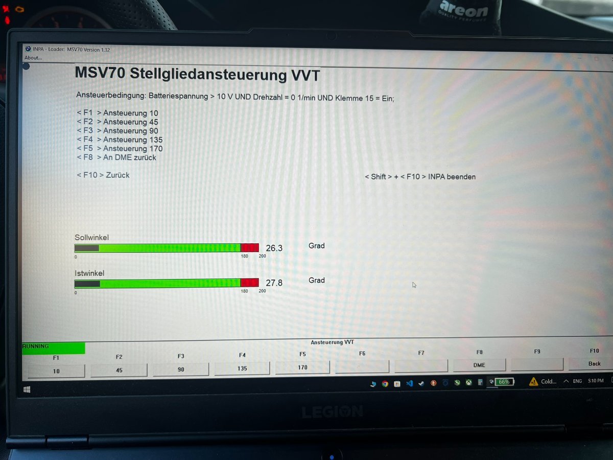

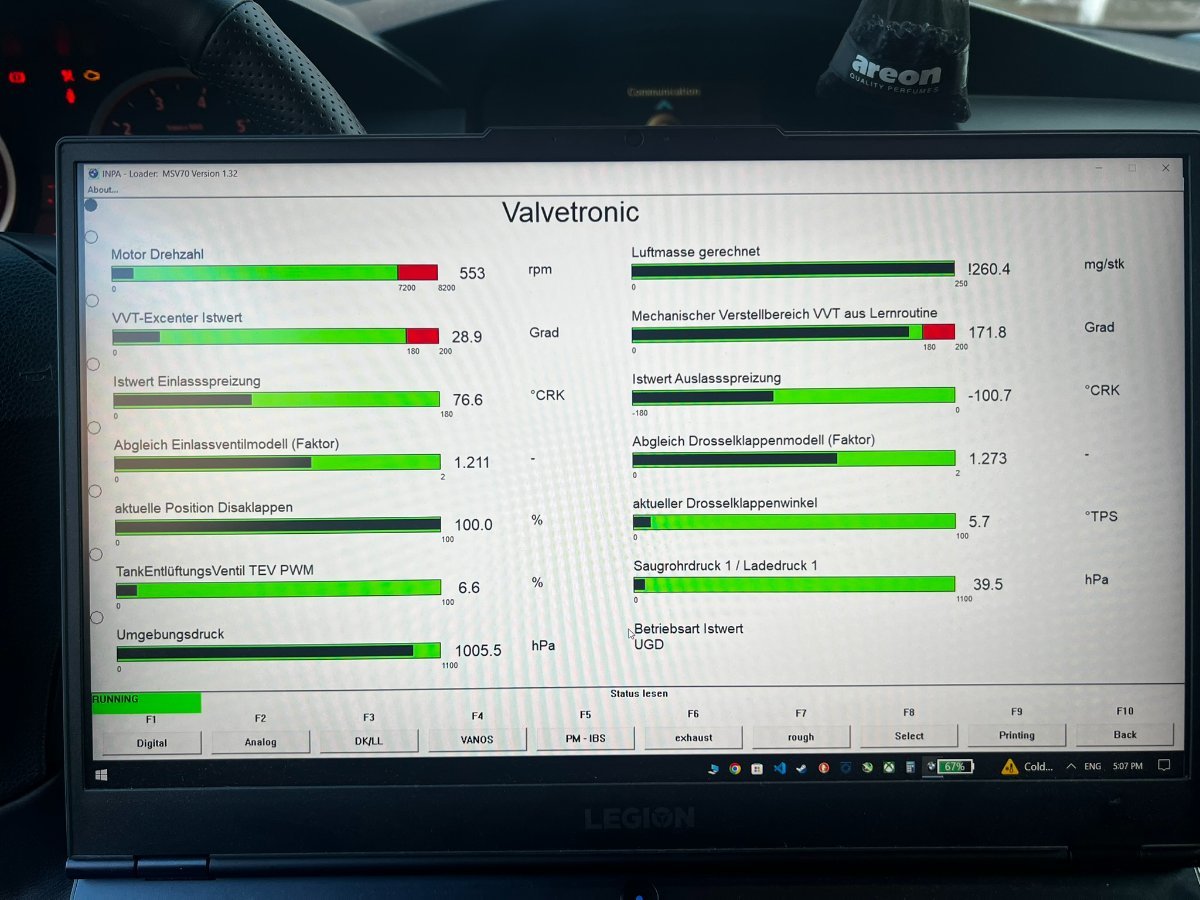

Singurul senzor la care ma gandesc ca ar putea fi, este cel de pe valvetronic, escentric shaft sensor,nu am ulei in mufa, dar nu am nici eroare si nu mai pot schimba piese la intamplare.Valvetronicul se aude cand pun contactul ca invarte dar poate nu pozitioneaza supapele unde trebuie.Clapeta de acceleratie este curata, in plus am schimbat si garnitura de la ea.
Valva CCV noua , furtunele intacte.
Am resetat adaptariile in ISTA de fiecare data cand am lucrat ceva la masina...
Ce parere aveti, cum sa-i dau de cap?
