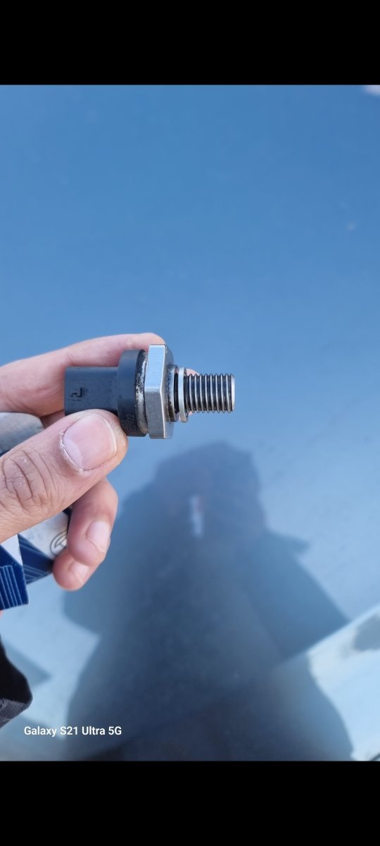

Verifica electrovalva care reglează presiunea uleiului.
Asta nu am verificat..si pare logic.. am chinuito rau de tot pe mod manual.. verific maine..sper ca se ajunge usor la electrovalvă..mersi
