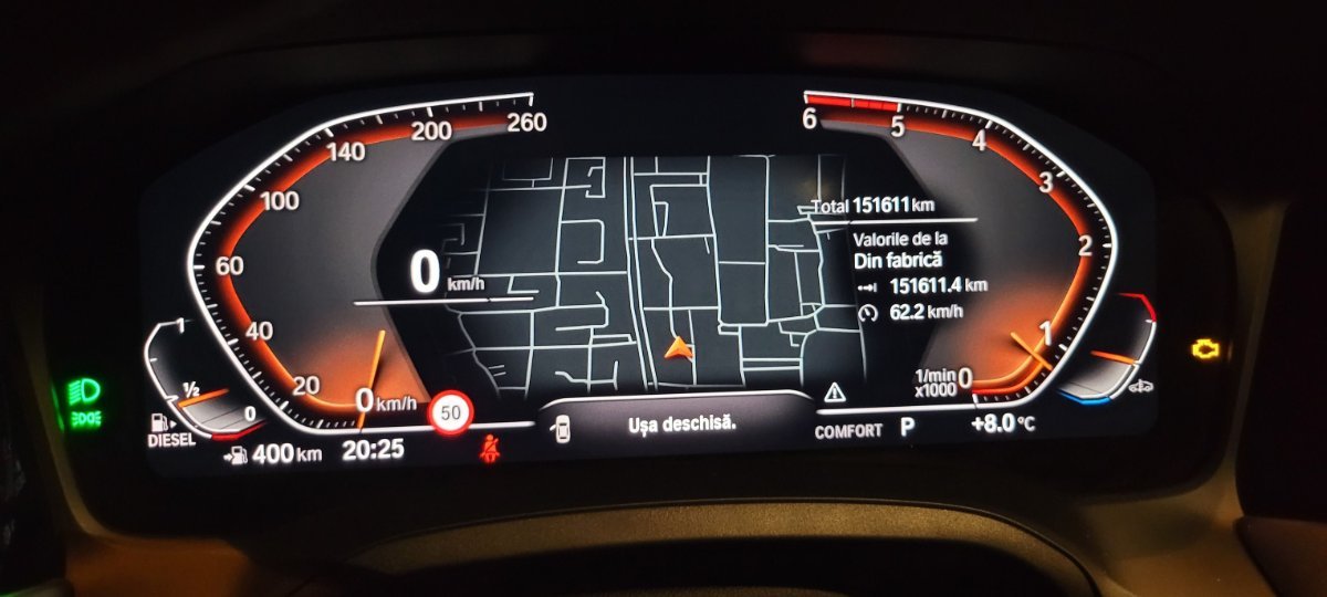

Azi venind de la un drum lung s-a aprins Check Engine. Tot azi dupa o lunga perioada am pornit si clima fiindca era necesar (oare o fii din cauza asta ) ?    Am mai facut 200 de km fiindca trebuia sa ajung acasa,motorul functioneaza perfect,nici o scurgere,nici un zgomot dubios,masina a rulat si cu 160 pe autostrada dupa ce s-a aprins Check Engine.
Oare ce poate fii ,stiu ca sunt 100 de interpretari ,dar cei care aveti g20 si v-ati dat de aceasta problema care a fost rezolvarea ,la ce sa ma astept?
Masina are 151k km,schimburile se fac la 8000 de km,pana acum nu am avut nicidoata nici o problema.

Nu ai un amic prin zonă cu un Bimmerlink, pentru o diagnoză simplistă, mai bună decât nimic? Orice senzor din sistemul de management al motorului care dă 3 semnale false poate declanșa atenționarea, dar el rămâne memorat și poate fi citit. Sau cineva cu ISTA.

Luni (Adica maine) voi merge la un service pentru o diagnoza. Unii spun ca ar fi senzorul Nox .
Luni(adica maine) voi mege sa fac o diagnoza. Unii spun ca ar fi senzorul nox,sau s-a blocat grija activa din spoiler....Vedem maine,sunt curios.     Daca e senzorul NOX ma va scutura de 3000 de lei :))

Am fost la service,am facut o diagnoza.I-a dat galben intermitent pe senzorul nox. Mi-au spus ca nu trebuie schimbat ,pot fi alarme false,sau nu i-a convenit ceva ...  Am deja 2 zile de cand a fost stearsa eroarea si nu a mai aparut martorul in bord.
Voi ce spuneti de raspunsul service-ului (unul autorizat din orasul meu)

O sa revină eroarea.
Senzorii NOX ii poți considera consumabili, pica non stop.
Ai dreptate,a revenit. O sa schimb senzorul Nox,am gasit Bosh cu 500 de lei si BMW cu 2600 de lei :))

Ai aflat care e problema? Posibil sa fie de la grila activa care nu se mai deschide.
Da,eroare senzor Nox,a sters eroarea si a revenit dupa 4 zile,deci voi schimba senzorul nox. Stau in dubi daca sa iau bosh cu 500 de lei sau bmw cu 2600 lei.
