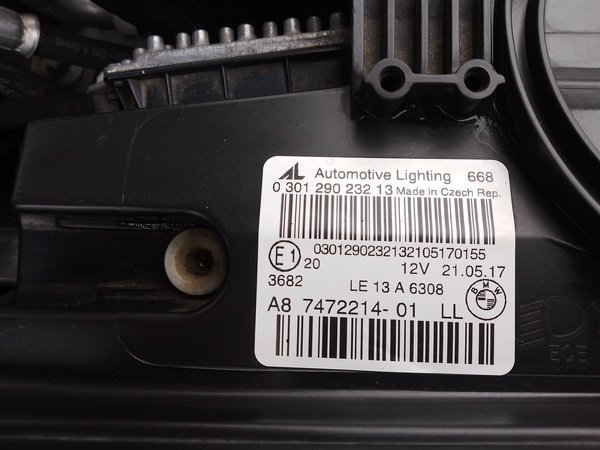

poate trebuie sa te lamuresti cat se poate de sigur daca ai faruri LED.
Adica, pe farurile tale ai sau nu ai inscriptia "smekera" LED pe care bmw o pune pe faruri la coltz?  Ca doar n-or pune aceiasi inscriptie pe cele cu halogen.. sau xenon.
Eu am o masina din 2017 si nu are LED ca si faruri. Doar, pozitiile.. au ceva leduri.
Apoi, daca nu ai aplicat folia corespuzator si precis (avand faruri halogen.. sau xenon) dupa instructiuni(!) foarte probabil fara folie.. ai cam orbit.. pe altii. 😉

Tare mi-i ca ai xenoane in faruri.. ca si lumini de intalnire.. dar eu nu sunt cel mai specialist in faruri pe aici. 😁
Raman la opinia exprimata mai sus ca un far complet LED scrie pe el, pe lateral, LED. Adica ultima fitza..

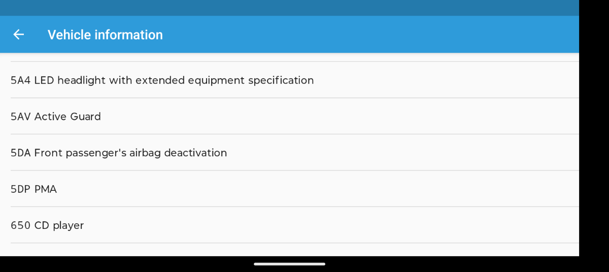

Am conectat BimmerCode și iată informația: LED headlight.
Nu scrie LED, doar BMW...

Posted (edited)
Am aruncat încă o privire pe ETK, unde se vorbește de codul S5A4A, similar cu codul 5A4 captura de ecran de mai sus.
Sunt listate farurile stânga și dreapta cu S5A4A = yes, dar se vorbește și de faruri cu S5A4A = no, însă nu apar coduri pentru aceste faruri.
Totuși, pentru S5A4A = no există (au existat poate, pentru că respectivul cod 63112359475 nu e de găsit nicăieri) un set de folii pentru farurile LED. Oricum, manualul nu vorbește deloc de folii.
Sunt și mai confuz.
Farurile halogen/LED din listă sunt cele din comentariul meu de mai sus.

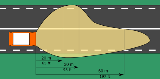

Imaginea de mai jos era în capul meu legat de distribuția luminii de la faza scurtă:

2 hours ago, BulletDyer said:
Dacă zona galbenă s-ar reduce la 30 m ca să nu orbească la circulația pe partea stângă printr-o simplă comutare pe manual, atunci modul manual ar fi contraindicat în țara de origine, dar nu am văzut să scrie asta nicăieri. Mai mult, dacă prin trecerea pe manual zona galbenă s-ar răsturna ca în oglindă, ar orbi șoferii de pe contrasens în țara de origine.
Nu pare să aibă efecte dramatice această comutare pe manual.
Nu stiu la ce te referi cand zici tara de origine (ma gandesc ca te referi la tara in care este vehicolul la un moment dat, temporar; eu as zice ca e tara de unde provine..) dar te pot asigura ca prin aplicarea obligatorie a foliilor pentru tara temporara lumina farurilor nu se schimba ci se reduce cum si tu ai mentionat. Si ca atare tu mergand pe partea celalalta a drumului lumina proiectata pe dreapta de fapt orbeste participantii la trafic si ca atare aceea trebuie moderata prin trecere pe manual (in cazul LED-urilor) daca asta are vreun efect sau aplicarea unor folii pe fiecare far. Totul cu scopul de a nu orbi pe cei din tara pe care o vizitezi. Deci totul se face cu referire la dreapta masinii nu la stanga sa daca vorbim de masini de Europa. Stanga masinii tale intr-o tara ca Anglia va fi in handicap din punct de vedere al iluminarii eficiente. Dreapta trebuie redusa la 30m cum ar fi in poza, deci practic o functie cu handicap temporar.
Circulatia se desfasoara pe partea dreapta a ta, tu circuland pe stanga drumului, a directiei de deplasare..
Nu stiu cum functioneaza exact in sensul proiectiei luminii reglarea manuala la LED. Sunt curios sa aflu.
Nu cred ca proiectarea luminii pe asfalt la LED schimba unghiul luminii de pe o parte pe alta a masinii, ci modereaza luminarea doar in dreapta la 30m.. ca si cum ar fi folii aplicate, ma gandesc.

- ETK pentru VIN-ul meu arată doar faruri halogen sau LED
- farurile mele arată ca cele din desenul de la LED atât din manual cât și de pe ETK
- informațiile preluate de la mașină de aplicația BimmerCode cuprind LED headlight.
lasa-mi VIN-ul tau 🙂
