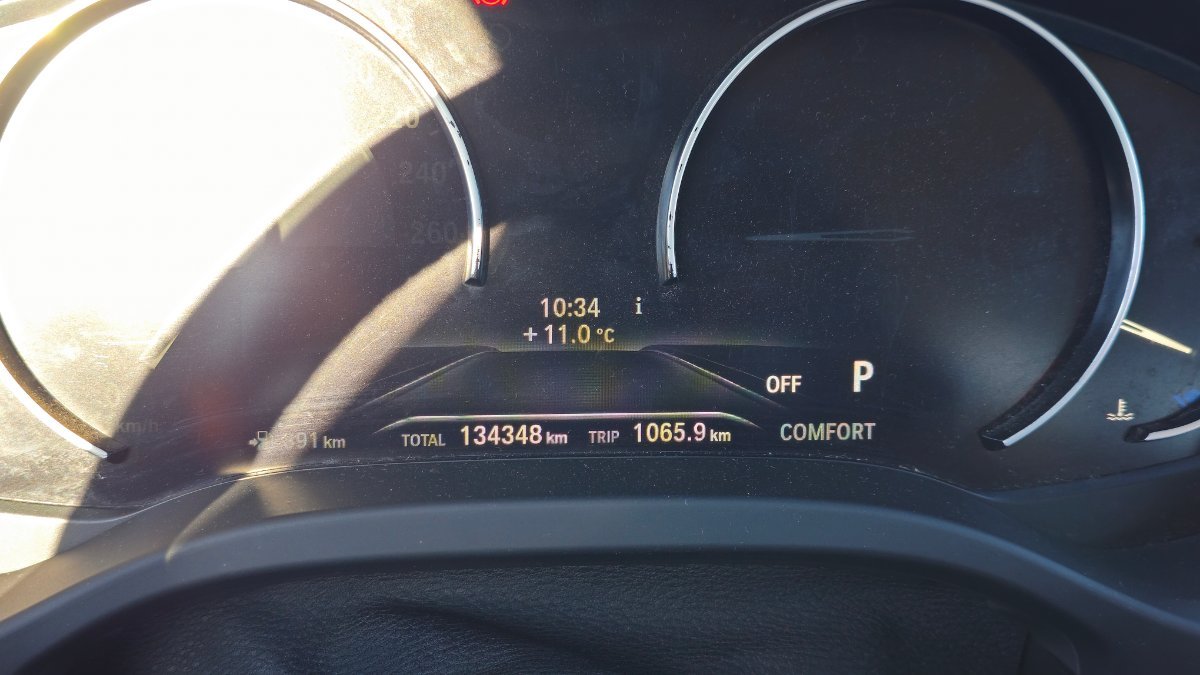

Nu gasesc fsc decat pentru seria F, pt G nimic. Ma puteti ajuta, va rog?
În RO nu recunoaște semnele de circulație. În vest funcționează.
Le vede si in ro,dar nu iti foloseste la nimic,sunt puse aiurea.Adica vezi in parbriz depasirea interzisa,si in realitate drumul are 2 benzi pe sens…chestii d astea bizare🤪.Sau limita 30 si se merge cu minim 100.
