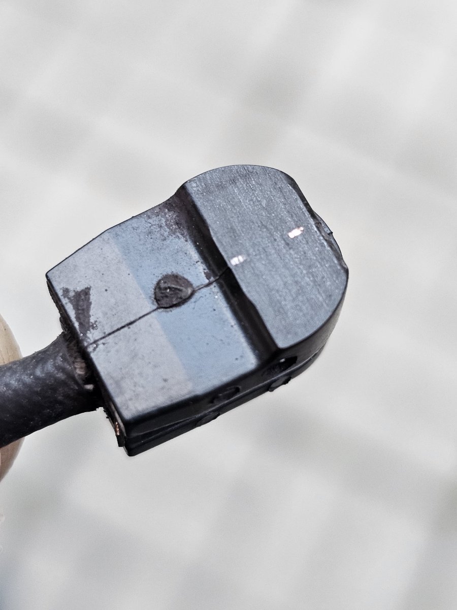

Da, înțeleg ce spui... Sistemul mașinii detectează că resetarea a fost făcută înainte de perioada critică — adică înainte să ajungă pe roșu — ceea ce înseamnă că resetarea s-a făcut înainte de a atinge 0 km, cum a fost și în cazul meu, la +1700 km. Cred că am și o poză cu senzorul.
Diferența este că, în clipul respectiv, în bord sau în meniul navigației apar rubricile pentru resetare, însă resetările nu sunt de succes. La mine, în schimb, aceste rubrici nici măcar nu mai apar — practic nu am ce să resetez. În ISTA, ele apar ca „Not displayed”, iar dacă dau resetare din ISTA, operațiunea este raportată ca fiind un succes și contorul crește la +1.

Așadar, nu cred că o resetare ar fi posibilă doar prin tăierea și îmbinarea firelor — practic aș crea o continuitate în senzor, lucru care există deja în acest moment.
Nu as zice ca e chiar asa. senzorul in momentul de fata eE BINE departat, prins de placuta interioara si e masurat/identificat ca prezenta.. in circuit.
Ai masurat rezistenta in senzor, acela nou, ca sa vezi daca e zero? S-ar putea sa nu o gasesti zero dar nici infinit (adica rupt.. ceva intrerupt).
Cand masori sa ai un aparat care masoara si Mega ohmi. ("Senzorii" din fuzete sunt de oridinul Mega-ohmilor! Dar asta e doar un exemplu, alt subiect, nu acelasi lucru; 👍o zic doar sa ai ceva multimetru cu plaja larga de masura, ..ca vad ca nu te descurajeaza intelegerea masinilor. 👍 )
