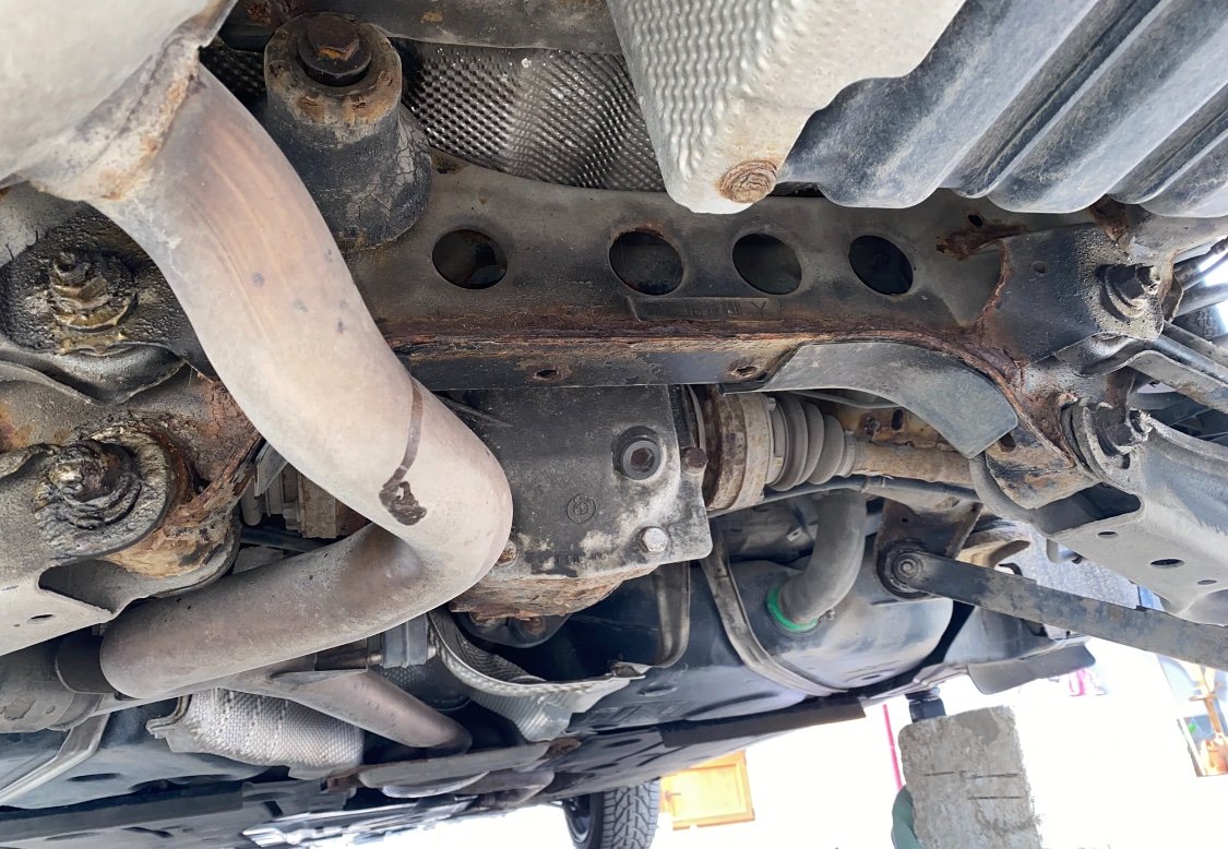

Salut, are cineva codurile de piesa pentru bucsele diferentialului de E90 ?

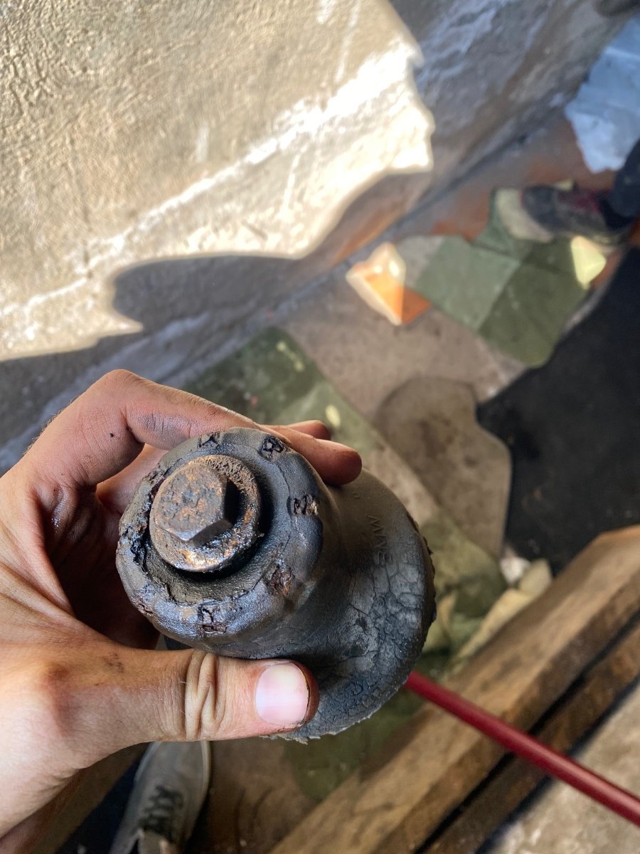

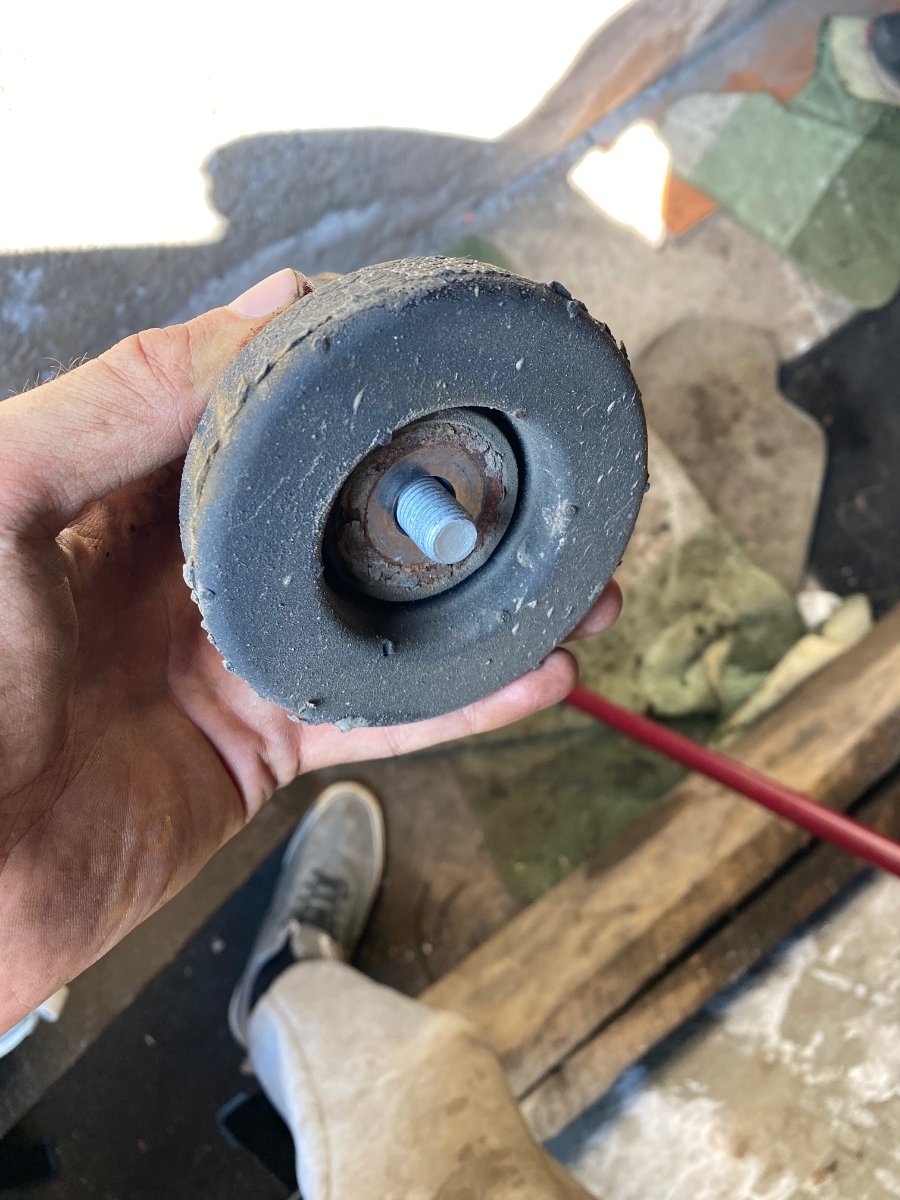

Mai specific ma intereseaza bucsa mare din spate si tamponul care vine atasat peste ea, las poze cu tamponul respectiv
IMG_3376.thumb.jpeg.bef01a4998a8b08671bc045968a0cb93.jpegIMG_3377.thumb.jpeg.99fba1f859807c674dc3d3c74e65561f.jpegIMG_3403.thumb.jpeg.975301f41acc70c108fe0e2765c4ae51.jpeg
p/n 33316769376 pentru bucșă, tamponul nu e obligatoriu să-l schimbi , doar dacă e rupt, el fiind un amortizor de vibrații. De scos și de montat, cu extractor sau în lipsă, un șurub de 14, un rulment axial de 14mm diametru interior, dar nu e obligatoriu, o piuliță lungă de 14 și distanțiere. Presa e ceva de genul din poză...
