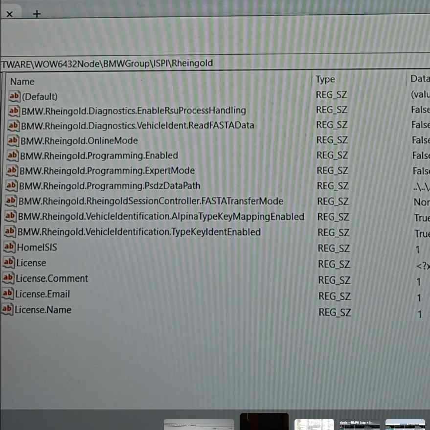

Eu am progamul de la un prieten mi la dat pe stik,o sa verific daca am fisirele acelea mari,dar cred ca le am!O sa verific daca le am si daca nu le am o sa fac setarile din registri cele primele de care mi‐ai spus si o sa revin cu rezultatul! ITI MULTUMESC MULT PENTRU TIMPUL ACORDAT!!!
Pentru prima parte asa aveam si eu setarile facute din registri!
