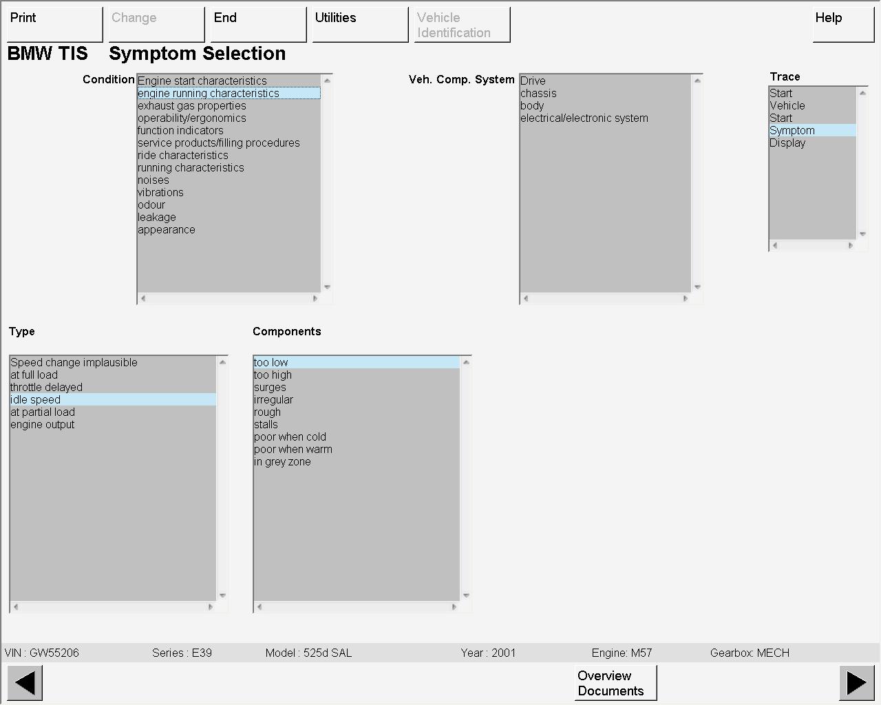

care ar pute fi cauza unei oscilatii de turatie la un e46 diesel 150hp si la cald si la rece, oscileaza undeva in jurul a 100 rpm dar este foarte enervant
Ai vrut sa zici 1000 rpm :)
la mine sta la 780 nu mai stiu sigur dar am sa ma uit cu testele cluster-ului
La hot-film mai sunt si alte simptopme
ex. nu trece de 140
e lenesa nu trage
la restu subiectelor: post-2935-1197235442_thumb.jpg Check fuel return pressure :blink:
