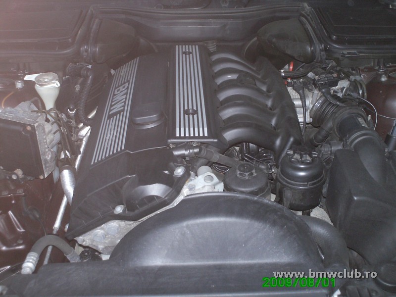

Salut..sunt pe cale de a-mi lua un E39 520i din 1997..masina arata f bine interior - exterior si tehnic sta la fel de bine...insa am citit in topicul tau (este f bine intocmit) de motorizare, spui ca trebuie sa ocolim aceste motoare...Am auzit (am vb cu mai multi mecanici) in schimb ca sunt motoare f reusite ( 6 L), echilibrate..acum nu stiu ce sa mai cred..chir si consumul este cat de cat ok (la un mers normal) - eu nu merg sportiv.
Astept o parere de a ta. Mersi mult...O zi buna.
  • Author
Eu as evita o asemenea masina.
Preturile E39-urilor prefacelift au scazut foarte mult, ai de unde alege o masina mai recenta, dotata, mai putin uzata.
Sansele sa gasesti o masina cu motor Nikasil sunt destul de scazute, insa la fel de scazute sunt si sansele sa gasesti o masina intretinuta atat de veche.

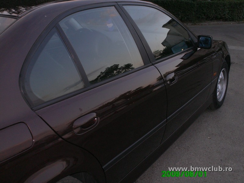

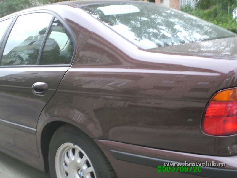

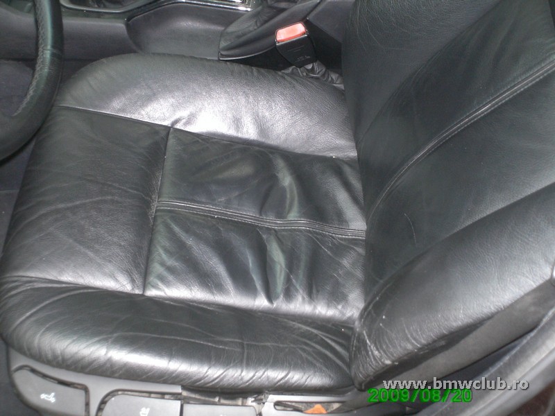

Asta e masina: (o ultima parere) - eu dispun de 5000 EUR
Mersi mult.
  • Author
MaÂşina aratĂŁ destul de ok, probabil cĂŁ e ĂŽntreĂžinutĂŁ.
Dacã nu are probleme tehnice, e o alegere bunã având În vedere suma redusã.
