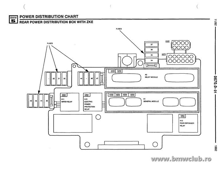

Verificati cele dua relee galbene :)
Am gasit si eu asta...dar abia maine am o ora la dispozitie sa verific....releul cu wiper pe el...daca nici de acolo nu e...e din vreo masa pe undeva..ca merge si cu mufa de comanda de la maneta scoasa :blink:..si din ce stiu eu, comanda se da prin masa...adica dai masa pe firul comanda si pleaca stergatorul....

Stormyy a rezolvat..eu insa nu...am verificat tot ce am stiut, inclusiv cele doua relee..ma gandeam ca s-au lipit contactele pe acolo....insa nu ...am verificat si contactul de la motorasul stergatorului...e ok...o sa merg la dezmembrari si o sa iau amnele cutii de sub bancheta sa le pun si sa vad...poate o merge....chestia e ca am scos si mufa de comanda de sub bord de la maneta stergatorului si merge in continuare.. :blink: deci e o vraja mai presus de maneta aia...
